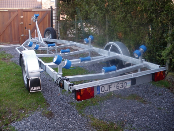

Voilà, fini d'être en surcharge; maintenant j'ai de la marge...
1T500 de PTAC
A vide, sur l'autoroute jusqu'à la maison, elle se comportait très bien.
Elle est franchement plus balaise que mon ancienne et avec quelques petits détails intéressants :

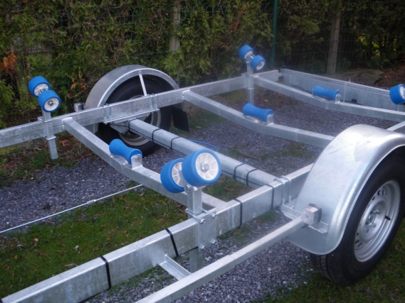

les poutrelles transversales sont cintrées afin que le bateau soit le plus bas possible;
le treuil est à 2 vitesses et débrayable pour la descente;
la roue jockey se rabat automatiquement vers le haut quand on la remonte:
freins débrayables automatiquement en marche arrière;
frein à main à couple de serrage automatique assisté par vérin;
roulements étanches;
et galets bleus qui seront du plus bel effet avec ma coque bleue.
Je me réjouis de mettre le bateau dessus et de la tester sur la route en charge.

      bon achat !
    sympa, le fait de pouvoir monter la manivelle a droite ou a gauche du treuil

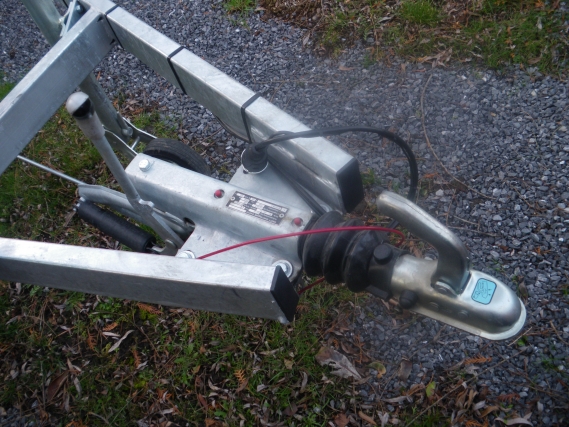

    dis moi, beretmu, je ne suis pas expert en remorque,mais 50 kg sur l'attache de remorque,ça parait léger,tu n'as pas peur quelle danse ?

    dis moi ,beretmu, est ce que tu sais en quelle matière sont les diabolos bleus,par ce que leur tenue à l'usure  n'est pas longue,par rapport au noir.
    je ne sais pas en quelle matière ils sont fabriques mais les résultats sont là ,après 13 mois !
    @+flotteur13Cool
  • flotteur13
    flotteur13
    Inscription : 31/01/2009
    Messages : 14
    Le 28 mars, 2010 - 12:13
    je crois que la qualité se perd de plus en plus, hélas !!!
    pour avoir eu les deux en main,le matériau employé n'est pas le même, le noir fait plus caoutchouc que plastique, alors que le bleu,c'est plutôt le contraire !
    @+flotteur13Cool
    Le 28 mars, 2010 - 12:18
    effectivement, selon toute probabilité, les rouleaux bleus ( ou rouges, bref .. de couleur ) sont probablement à base de polyamides
    Alors que les noirs, comme tu l' as justement remarqué contiennent plus de caoutchouc .
    Faut quand même noter que les polyamides n'ont pas tendance à marquer la coque ( en y laissant des traces noires    comme peut le faire le caoutchouc  ... ) .
    Le 28 mars, 2010 - 12:19
    c' est quand meme bizarre ...
    Sur ces rouleaux là ... , il n' y a guere d' efforts
    Moi, pour en avoir flingué 2  ( en noir ) .... , la cause est connue ( et PLUS qu' en dehors de son utilisation normale ... ) .
    C' etait en reculant le bateau sur la remorque : en effet,  du treuil le cable tournait autour du rouleau puis repartait vers le crochet d' etrave.
    Par la tension, le cable a proprement cisaillé ( au bout de quelques manips quand même ! ... ) le-dit rouleau ...
    Depuis, je fait passer une grosse corde et mon rouleau n' est plus coupé ....
    Cela dit la "coupure" constatée sur mon rouleau n' est pas dans le meme axe que la tienne ...

    je ne saurais pas te dire la matière des galets. Ils sont de marque française : MRE.
    En allant voir sur leur site (www.mre.fr), il semble que ce soit une entreprise qui produit pas mal de pièces plastiques et qui fournit entre autres les marques Riba, Sunway, Harbeck, Pam, Cbs, Nautilus, ....
    Si les rouleaux ne tiennent que 13 mois, je pourrai les faire remplacer gratuitement car j'ai une garantie de 2 ans.

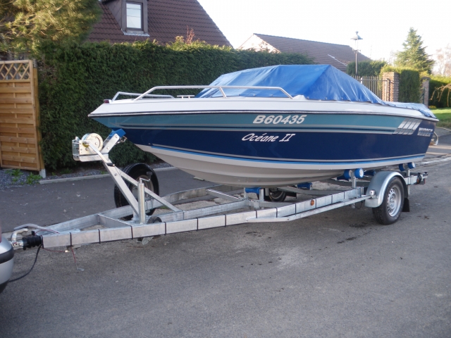

    Hier, comme il faisait beau, j'en ai profité pour faire le changement de remorque. Celà a été tout seul; on n'a mis qu'une heure pour faire les aller-retour avec les 2 remorques, la mise à l'eau puis le rechargement sur la nouvelle remorque et quelques rapides réglages pour reprendre la route de la maison.
    Une fois rentrés, bien que j'avais les 70 kgs d'appui souhaités, j'ai trouvé que le bateau aurait pû être avancé davantage sur la remorque; on a donc avancé la potence du treuil puis, pour rester aux 70 kgs d'appui souhaités, on a avancé l'essieu de 15 cms. Cà a été le plus gros travail et, on a travaillé +- 2 heures pour tout mettre nickel en place.
    Sur la route, je suis super content; aucune comparaison avec l'ancienne remorque. Elle freine plus fort et sans à-coups. Quant au passage de bosses et de fosses sur les routes, c'est génial. Je suis sûr que sur les billards autoroutiers de la France, on oubliera qu'on a une remorque aux fesses. En fait, par rapport à l'ancienne, le chassis est beaucoup plus rigide; le chassis de l'ancienne pliait dans les bosses. Que du bonheur !

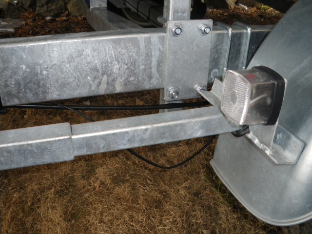

    Le 28 mars, 2010 - 13:00
    Hello Bernard
    Tu dis que tu as avancé  l' essieu ...
    Pourtant , d' apres la photo le garde boue ne semble pas pouvoir avancer  du fait de la barre avant parrallèle au chassis qui se fixe vers l' avant de la remorque ...
    ET si le chassis de l' ancienne remorque était " souple " , j' imagine quand meme qu' il y avait peut etre une surcharge ...
    Le 28 mars, 2010 - 13:31
    OK  Bernard !
    J' ai compris
    Bien joué !

    pour l'ancienne remorque, en effet, la surcharge était flagrante (1t300 au lieu de 1t000 autorisée).
    En ce qui concerne le réglage de l'essieu, la barre parallèle au chassis se compose en fait de 2 morceaux qui s'emboitent l'un dans l'autre comme tu verras sur la photo jointe.
    Pour garder le parallélisme, celà a été très facile; j'ai fait un trait de chaque côté jusqu'à l'endoit où je devais faire s'emboîter les deux morceaux de tubes coulissants. (On distingue également ce trait noir sur la photo).
    Oups, oublié d'insérer la photo...voilà qui est réparé.

    oui, beretmu je viens de lire les recomendations sur mon attestation d'assurance et en encadré,il y a ceci:
    "Il ne faut jamais dépasser la charge "statique" maximale figurant sur la plaque d'identification fixée sur l'attelage.
    Aucun dépassement n'est autorisé quelle que soit l'utilisation de votre attelage :
        * porte vélo,
        * caravane,
        * remorque,
        * bateau,"
    signalé sur la tête d'attelage par la lettre "S"
    @+flotteur13Cool
    Le 28 mars, 2010 - 13:54
    j' imagine que ce "S" signifie "Statique", car en deplacement en fonction des mouvements verticaux de la remorque ( en passant par exemple sur un dos d'âne ) , la charge peut etre momentanément + forte  !

    Je viens d'aller voir sur la plaque signalétique de l'attelage et j'ai un S de 100 kgs.
    En ce qui concerne la charge maximum de traction, ils y renseignent jusque 2t000.
