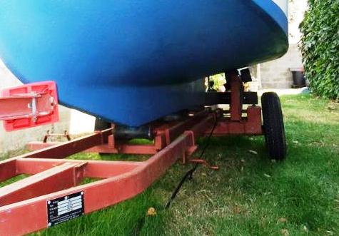

Bonjour, D'abord je me présente, je m'appelle Patrice et je suis de vendée aux Sables d'Olonne et plus précisément à Olonne sur Mer. Propriétaire d'un petit pêche promenade Pouldu de chez Jeanneau depuis fin Aout . L'ancien proprio m'avait prévenu que les roulements étaient HS. Comme j'habite à 1 petit kilomètre de la cale, j'ai attendu 1 peu avant de me lancer dans l'avanture. Aujourd'hui et vu le temps, je pense que le moment est venu. Donc le week end prochain je vais me lancer dans quelque chose que je connais pas du tout... D'abord après 1 premier examen je suis entrain de rassembler les outils nécessaire. Ensuite, lorsque je retire la roue je me retrouve avec une flasque et en bout un cache qui se retire avec une clé de 19 en 6 pans. Voilà s'est tout se que je sais pour aujourd'hui.
D'abord comment vous vous y prendriez pour débloquer ce cache qui est tout rouillé?
Ensuite que vais je trouver comme type de roulement?
Comment dois je m'y prendre?
On voit sur la photo que ma roue est légèremnt inclinée.
Merci de vos conseils qui me seront précieux?

    Cette remorque est une remorque de mise à l'eau qui sert de mon domicile jusqu'au port soit environ 1 km.
    La remorque est en bonne état et pas de corossion.
    Elle possède une plaque contructeur mais pas de carte grise puisque PTC à 500kg.
    Je joint donc une photo de la plaque et une photo de ce fameu écrous que j'appréhendre de dévisser.
