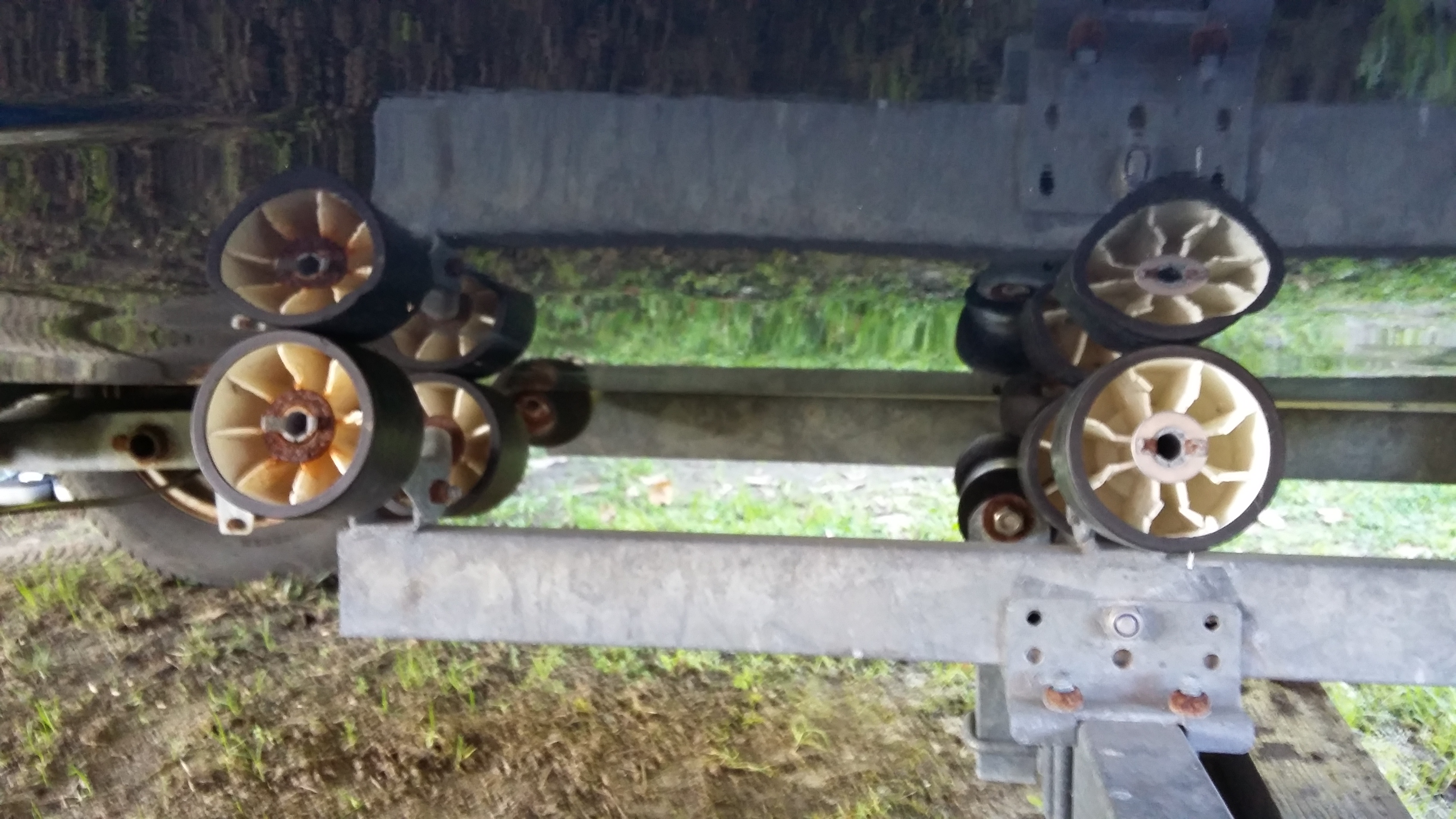

Le sujet a surement déjà été évoqué mais je ne le trouve pas ! Voilà je viens d'acheter un bateau avec sa remorque. Je me suis rendu compte que les galets commençaient à fatiguer. Mais je ne sais pas comment retirer ces galets. Il s'agit de galet cylindrique D92 bi matière 1/2 conique que l'on trouve sur les remorques RSA / Satellite.

    Pas facile et risqué de ne changer que les galets. Les deux petites pattes qui retiennent le galet doivent être redressées pour le sortir en ensuite à nouveau les écarter pour bloquer le galet, on risque la casse et à coup sûr si ça ne casse pas de suite, une fragilité de ces pattes qui risquent de casser lors d'une sollicitation.
    Certains galets sont montés avec une rondelle spéciale que l'on fait sauter et que l'on remplace par des neuves mais ce n'est pas ton cas.Il te faut changer l'ensemble des deux galets avec leur support (pas la chandelle) cela s'appelle "aile de mouette", RSA en vend (RL2095) mais je pense qu'ils sont chers, chez CBS ils sont certainement moins chers ils appellent ça des diabolos, tes tubes de chandelles sont certainement du 40x40 l'ensemble vaut 21 € et tu seras tranquille.
    http://www.cbs-remorques.fr/fr/ensembles-de-galets/144-diabolos-simple.html
    Merci papy pour tes infos complémentaires, je pense que je vais m'orienter pour le changement d'aile de mouette complet . C'est pas donner, car je vais changer en priorité les 6 qu'il y a à l'arrière de la remorque qui par logique sont le plus abimé. Voici pour info a quoi ressemble ma remorque :

    Le 27 février, 2016 - 22:47
    Didier, ta remorque est la même que la mienne seule différence moi c'est une 171 (1700 kg)
    Hervé ! la honte pour moi ! rougit je recommande toujours DM et j'étais à cent lieues de penser que vous faisiez des accessoires remorques, comme quoi on ne vérifie jamais assez ! mille excuses !
    Une question, ces galets sur balanciers s'adaptent-ils sur des chandelles de 40x40 ?
  • didier3340
    didier3340
    Inscription : 10/02/2016
    Le 28 février, 2016 - 14:51
    Merci Hervé et Papy 69 pour vos réponses. Je commence à avoir les idées plus précises sur le remplacement des galets, alors c'est pas donner !!! donc je vais les changer au fur et à mesure. A savoir que la remorque est bien régler à la forme de la coque de mon "pôtit" bateau, donc je vais remplacer non pas les galets mais l'ensemble "aile de mouette" sachant qu'ils ont une forme et des diamètres précis. Je veux que tous les galets touchent la coque, qu'il n'y est pas plus d'effort sur certains galets que sur d'autres ..... ; Papy les photos que tu as vu sont celles des galets arrières, donc placés au nombre de 3 ailes de mouette sur 2 barres en fer (j'essaie d'être clair mais pô facile). Ces galets sont cylindriques et coniques, donc je pense qu'ils ont cette forme pour des raisons précises, donc cela m'ennuierai de les remplacer par des galets de forme et de dimension différentes. J'ai un concessionnaire RSA à proximité de Bordeaux à environ 3/4 heure de chez moi, je lui téléphonerai pour voir si ces ailes de mouette ne sont pas trop cher, je pense les changer 2 par 2 pour limiter les coûts.

    pourquoi changer l'ensemble support + galets?
    les supports sont en bon état, seul le changement de galet suffit!
    le changement est très simple, muni d'une pince multiprise il suffit de rabattre les 2 ergots vers le centre de l'axe, sortir le galet, emboiter le nouveau et réécarter ces 2 pattes, c'est tout!

    Merci cyril pour l' info ....... et le lien. Je ne voyais pas comment ôter les galets du support ("aile de mouette") chaispas. Cela va me coûter moins cher wink....... voici le prix de l'ensemble (ça pique un peu ....) :
    http://www.latour-remorques.fr/galets-diabolos-patins/6963-aile-de-mouet...
    Et en plus RSA n'a pas l'air très loin de chez moi.
    Même si je le ferai petit à petit. J'ai bien fait de poser la question du coup, je pense que cela aidera d'autres personnes du forum. Merci encore Cyril  super.
