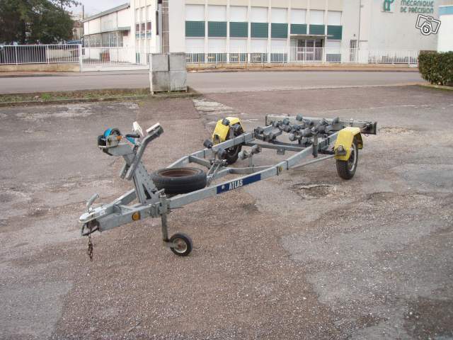

    j'en ai acheté une samedi pour remplacer la 500k de mon fletcher , c'est une atlas de 750k de 2004 en trés bon état, sans freins (pour 750 k a mon avis il n'y en a pas besoin) avec roue de secour et pneus neufs, je l'ai payé 550 euros!

    j'en ai acheté une samedi ... une atlas de 750k de 2004 en trés bon état, sans freins (pour 750 k a mon avis il n'y en a pas besoin) avec roue de secours et pneus neufs, je l'ai payé 550 euros!
