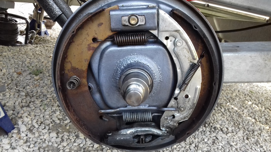

Bonjour à tous.
Voilà les beaux jours ( ben, c'est le Sud-Est rit) et j'ai commencé à vérifier ma remorque (achetée d'occasion en décembre 2018) car elle avait du mal à rouler.
J'ai démonté les tambours et les machoires qui sont dans un piteux état.
Il y même une garniture qui n'était plus fixée sur une des machoires et qui devait se balader dans le tambour.
J'ai  entrepris des recherches sur le Net et pas un seul site ne propose mes machoires.
J'ai même parcouru sur ce Forum mais, rien !
Ils demandent des Réf. et des marques qui ne corespondent pas avec celles que j'ai.
Sur la flasque y est gravé : F.T.F.  71 Louhans F.
                                         Type FS 23041  N° 75164
                                          POIDS MAXI 700 Kg
Le tambour à un diamètre interieur de 230mm. Les entraxes 4 trous sont: 130mm.
Je ne trouve pas de plaque sur l'essieu.
La plaque qui se trouve sur le timon est à moitié lisible et plus loin il y a un autocollant avec des indications.
La remorque est une Satellite de 1987.
Sur la C.G. est écrit : D.2 : 001020       F.1 : 1280      F.2 : 1280     G.1 : 260
Type , Charge admissible, Poids de la remorque.
J'y ajoute des photos au cas où.
Souhaitant qu'une personne puisse me renseigner.
Sur l'ancienne remorque qui était avec mon Skanes 5.75 Il n'y avait plus de système de freinage.
Pensez vous qu'il faudrait que je les retirent ?
Le poids du Flyer 5 n'étant pas le même que le Skanes.
815 Kg VS 1100 Kg Coque + moteur.

    En recherche  Gogol si tu tapes" tambours FTF " il y a le choix.
    pourquoi ne pas recoller la garniture de mâchoire,  nettoyer repeindre  le tout .
    De toute façon des neufs ne le resteront pas longtemps non plus

    A cette adresse, colonne de gauche cocher FTF, puis machoires de frein sur la page principale , 55 références, Si tu ne trouve pas  passe un coup de tel ils te trouverons certainement une équivalence
    http://www.equipiece.com/cat-CATLIB-101_0_0-36_0_0.htm

    Bonjour PCCN.
    Tu me dis de recoller la garniture ? Comment et avec quoi ??
    Je ne savais pas que c'était recollable.

    Bonjour et merci doumes.
    Je l'avais vu celui là aussi et je n'ai pas trouvé les miennes. Mais comme tu dis, je vais les appelés.
    J'attend une réponse d'un autre revendeur d'un autre site.
    On verra bien.

    Je viens de trouver un site où figure mes plaquettes.
    En fait, c'est de l'échange standard. On envoie les machoires et ils en envoient d'autres regarnies.
    Tarif : 38.48 € X 4 = 145.92 € et rajouter les frais de port aller-retour.
    Qu'en pensez-vous ?

     Cela me parait correct , mais ce prix inclu  t'il un kit complet , j'entend par la bien sur les garnitures  envoyées et retournées réabilitées mais aussi les ressorts et les différentes pièces du kit nécessaire au remontage ?
    Pour info j'ai payé l'anné derniére  en direct  distibuteur ( pas de port ) 168 € mon kit complet Alko  concernant ma remorque CBS

    Si tout le reste est bon ou jugé en état pourquoi pas !!
    Mais pour ce prix je préférerais quitte à mettre  30/ 40 € de plus et  faire un remplacement par un kit  frein complet  histoire de repartir  sur du neuf avec si besoins une rectification des tambours suivant leur état intérieur !!
    J'ajouterais  pendant que tout est déposé,  faire un bilan des roulements et leurs remplacement par des neufs si besoins , afin cette fois de repartir sur  un emsemble  mécanique essieu refait à neuf !
    Plus couteux de quelques € mais la sécurité et la tranquillité d'avoir un freinage  efficace et une remorque en parfait état pour prendre la route  n'a pas de prix !

    J'ai eu les réponses des revendeurs et ils m'ont confirmés que les machoires n'existent plus car les pièces FTF ne sont plus fabriquées depuis plus de 20 ans. Ils me conseillent de changer l'essieu.
    J'ai donc chercher sur ce Forum si quelqu'un l'avait déjà fait mais rien.
    J'ai donc visité les sites mais le HIC, c'est que les fixations de mon essieu ne sont pas les mêmes que les essieux récents.
    Elles sont fixées sur le coté des longerons et les nouveaux sont à fixer dessous. (voir la photo)
    J'ai vu qu'on peut percer et les fixers par dessous mais il y a d'autres facteurs en prendre en compte.

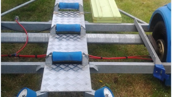

    Ne peut tu pas mettre un essieu fixé par brides ?
    Bonjour doumes.
    Je ne vois pas ce que tu veux dire par "brides" ?
    Tous les essieux que je vois sur site, sont tous avec des pattes de fixations.
    As tu un exemple ?

    On peut se demander  si un changement d'essieu par un neuf est réaliste  pour une remorque ancienne ?
    maintenant chacun est libre de son choix en fonction de  ...ses finances?
    Il est dommage de posséder un bateau et de ne pouvoir en profiter car si l'essieu lache ,le reste peut suivre rapidement et gonfler la facture en gachant les vacances ?

    bonsoir à tous , est ce cela un frein à inertie ? car moi c'est souvent que la roue se bloque et si j écarte les machoire du tambour ça ne freine plus et la remorque me met un mega coup dans le cul lorsque je freinne et si je la regle bien ça freinne bien plus de coup au cul mais je suis sur qu au bout de quelques jours a l arret une roue va se bloquer . Que faire ? Si quelqu un à une soluce , je suis preneur . Merci
    Le 11 novembre, 2019 - 07:13
    La photo montre un manque d'entretien à savoir manque d'huile ou de graisse pour la partie mobile .
    le coup de butoir est la signature que le VERIN du timon est complétement mort.
    Par ailleurs vous devriez tester les ROULEMENTS en faisant tourner la roue librement ,et, le pneu  indique sur son flanc l'année de fabrication (voir code) afin de ne pas risquer un accident surtout si la pression est non conforme à l'utilisation!.......
    Bref de l'huile et de la graisse (roulements) pour repartir avec sérénité.

    le manque de graisse et d huile normal car j avais tout démonté nettoyé , dégraissé et remise en place a blanc . Là tout est graissé pas de problemes . Les roulements je pense et meme sur qu ils sont bons la remorque à trois ans et aucuns bruits ni dureté lors de l actionnement de la roue dans le vide . Et pour le coup de butoir , vérin mort ?????? car quand j essaye de pousser la tete d attelage a la main impossible . ça me le fait juste quand les machoires sont pas mal éloignées du tambour et en plus ça freine pas du tout et si les machoires sont rapprochées normalement , pas de coup de butoir , ça freine tres bien mais une roue se bloque apres quelques jours de remisage et c'est ça qui m enme"""e . Et carte grise et assu oui bien sur j'ai , 1700 kg de cu vaut mieux etre en regle .
    Le 12 novembre, 2019 - 06:22
    VERIN mort: vous avez un amortisseur (comme un verin de hayon) dans la tete d'attelage ,et,ce dernier à pour fonction comme le non l'indique d'amortir le poids de l'ensemble de la remorque qui vient pousser la voiture en cas de freinage important  ,et, comme le votre est HS  ,il ne fonctionne plus et vous ressentez un bruit métallique et surtout un coup de butoir.
    Le diagnostic est sans appel !
    Dans la mesure ou la remorque doit se mettre à l'eau (de mer...) le réglage des freins est instable voir plus!
    Une précaution ne jamais se servir du frein de parking remorque si vous voulez pouvoir repartir !
    TEST des 15 kms  si la pression est conforme ,et, que le pneu chauffe exagérément ( ne plus pouvoir mettre la main dessus) vous avez un probléme !....
    Si vous repartez sans attendre le refroidissement ,vous risquez d'entendre plus ou moins rapidement un bruit métallique  qui est la signature d'un roulement qui dépose son bilan...
    et ,si vous ne  croyez pas ceci ,la roue peut se détacher  (ce qui fait désordre sur l'autoroute en particulier!)
