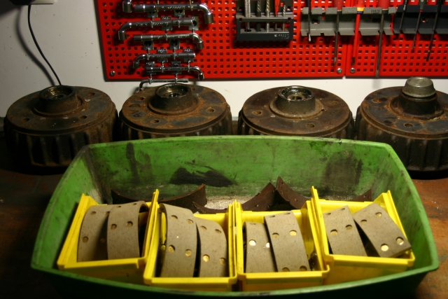

    Terminé pour moi depuis 3 ans les garnitures collées qui valent une fortunes et qui se cassent si on met la remorque souvent dans l'eau .
    J'ai acheté du ferodo de voiture des rivets un foret spécial pour percer et décolleter,
    percé 8 trous dans la partie métallique et riveté mes garnitures.
    1metre de garniture coute 40euros (il me faut 1.5m pour ma double essieux.
    Combien coute 8 garnitures collés ? Y a pas photos
    bonne année 2011

    Salut Papy , peux tu nous mettre ça en photo?
  • papy37
    papy37
    Inscription : 01/01/2006
    Messages : 15
    Le 2 janvier, 2011 - 09:03
    j'espère que ça va réussir.

    La photo date de 2009 pour les machoires rivetés. Pour voir l'état des garnitures cette année j'ai démonté mes 4 tambours (comme tout les ans) et constaté que les garnitures sont impéccables.

    je suis en train de rénover ma remorque Satellite double essieux avec un ptr de 1700 kgs. Pour repartir sur de bonnes bases, je change les 8 roulements ainsi que les 4 bagues à lèvre. J'ai démonté mes tambours et découvert des garnitures décollées. Le principe du rivetage me plait beaucoup. Je voudrais savoir où tu as acheté les rivets et s'il faut une pince spéciale pour les sertir?
    Merci d'avance pour ta réponse.

    effectivement, l'immersion des roues ne doit pas être compatible avec des garnitures collées. Lors du démontage des machoires il y a 5 garnitures sur 8 ( double essieu ) qui me sont restées dans les mains. C'est quand même inquiétant! Je vous recommande de vérifier vos freins surtout les possesseurs de remorques ayant déjà quelques années. Le rivetage pour moi me semble la bonne solution. Ce n'est que mon avis et celui de papy37 je pense.

    il est bien évident que si les machoires de frein étaient moins chères j'aurais fait le choix de les acheter toutes faites. Maintenant je n'ai pas la technique des garnitures collées, le choix de les riveter était pour moi la meilleure solution après avoir vu 5 garnitures sur 8 de décollées lors du démontage et ayant l'exemple de papy37 qui n'a eu aucun problème depuis 2009. Si j'ai le moindre souci je dépenserai ce qu'il faut pour changer les machoires. Toujours est-il que je ne me fais pas de souci pour ma sécurité ni de celle des autres usagers de la route, ce qui est ma principale préocupation.

    Bonjour Pour les garnitures de frein ça fait déjà 3 ans que je roule avec ma remorque 2x 920kms par ans. La seule chose par rapport à des garnitures collées c'est que l'on perd un peu de matière à cause des rivets.Par contre je n'ai jamais vu d'article pour l'interdiction de mettre des rivets. Dans le temps les voitures étaient bien avec des garnitures rivetées? Pour ceux qu'ils veulent garder les garnitures collées vous pouvez rajouter des rivets pour éviter de les retrouver dans le tambour et bloquer la roue. Papy37

    pour faire écho aux dires d'oyster, que les garnitures de frein collées ne font pas bon ménage avec l'eau, qu'elle soit douce ou d'eau de mer, j'ai l'expérience de l'avoir constaté sur ma remorque : je vais me répéter au risque de paraître rébarbatif mais sur 8 garnitures ( remorque double-essieux ), 5 étaient décollées avec le risque qu'elles se coincent dans le tambour, je vous laisse imaginer la suite...
    J'ai opté pour un regarnissage riveté après avis auprès de papy37 qui a l'expérience de l'avoir testé et ce sans problèmes. Vous pourrez constater sur la photo 3 des 5 garnitures décollées.
    Que chacun se fasse son avis...
