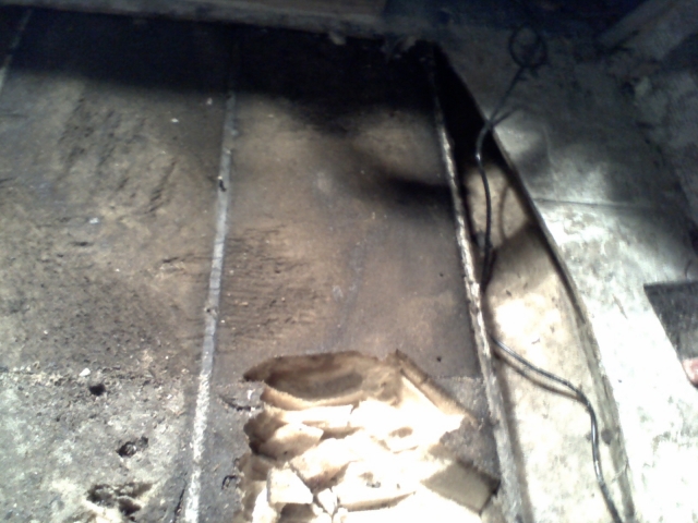

  • barcasse
    barcasse
    Inscription : 26/11/2011
    Le 12 janvier, 2013 - 17:05
    Bonjour a tous tout d'abord moi aussi Cédric jai édités a prendre la troconeuse est de couper le bateau en deux mais vue que jai fais la connaissance de deux personnes très sympas (toi et craft) je retrouve le sourrire enfin bon arrêt on les louange est regardons ces photos au faite je ne peut pas aller chercher la mousse sur les 30 derniers centimètre est ce que je peut la laisser?

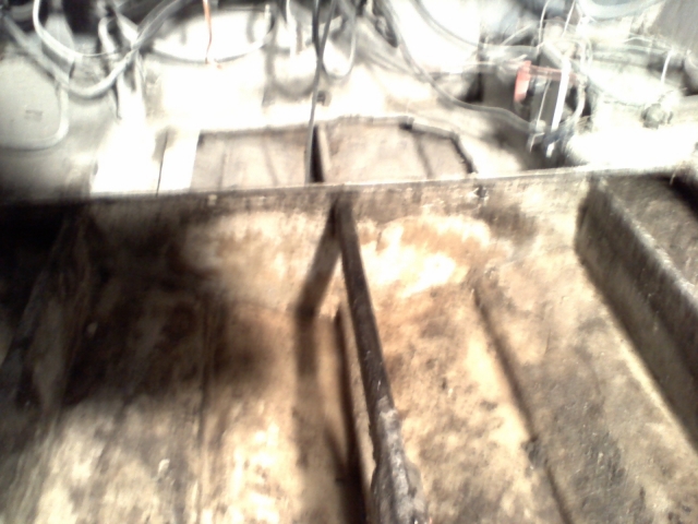

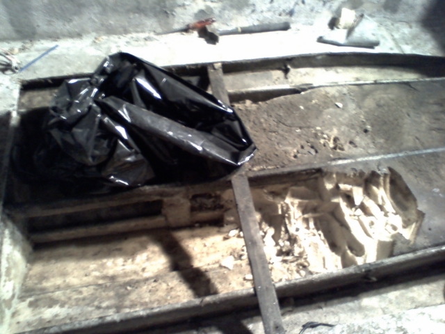

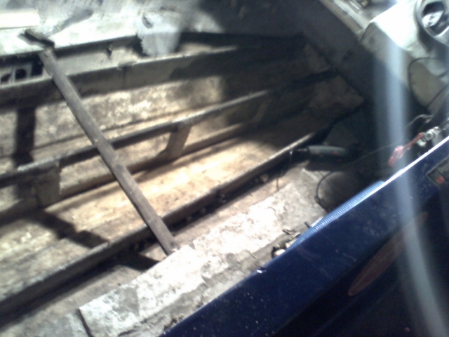

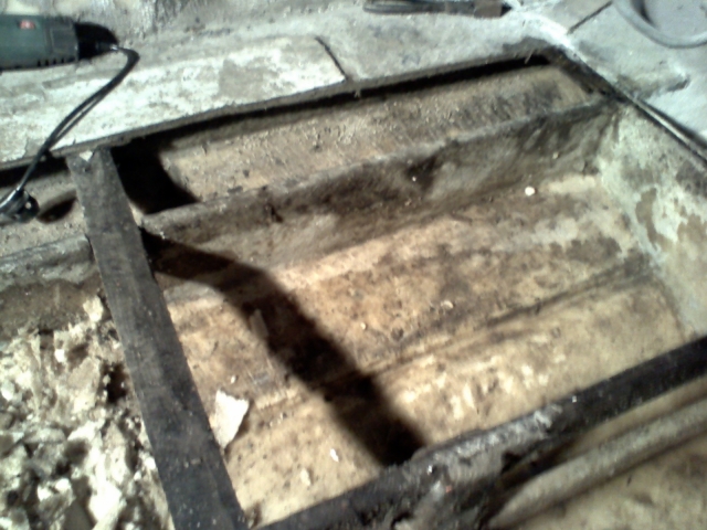

  • barcasse
    barcasse
    Le 12 janvier, 2013 - 18:45
    Voila l'évolution des travaux après 3 h de boulot intense( la mousse pourrie sa pue) petit mal de tête avec ces foutues odeurs de gazoil?

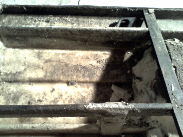

    C est nickel comme tu as fait mais pourquoi n as tu pas enlevé tout les bords les 30cm je comprend pas n ai pas peur de l enlever tu vérifiera les extrémités de tes plongeons ta coque intérieur est dans quel état fissure vaillance ( fissure petites très fines) y une chose qu' il faut savoir pourquoi et w où l eau est rentrée si c'est par la coque le fond y a une solution poncer le fond entre les plongeons avec une meules à vitesse variable et un disque gros grains 35 dégraisser et mettre une couchette strate dessus fibre résine résine en pensant à bien de graisser avant à l acétone tu met un mât trois cent gramme et un zoning 450g et à nouveau un mât pour finir ça renforce bien la coque en même temps tu peux même un mettre une couchette gelcoat si tu veux ça étanchera encore plus et ensuite remettre de la mousse polyuréthane cellule fermée j ai bien dis cellules fermées pas de la mousse d isolation bâtiment et tu coupé les têtes une fois sec et expenser et tu met ton plancher que tu auras vau préparent stratifiée dessous et ensuite tu ré strate deissus en remontant sur les flancs tu vois ce que je veux dire .

  • barcasse
    barcasse
    Le 12 janvier, 2013 - 21:18
    Merci de tes remarques mais pour les 30 cm restant jarrives sur un gros renfort en travers avec une sorte anneau et en plus jai une plate forme a lavant style bass boat. Pour les cotes jai peur d'attaquer la coque ou de faire des conneries
