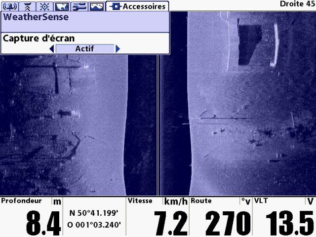

Sur les appareils Humminbird la fonction doit préalablement etre activé dans le menu Accessoires > Capture d'écran, sélectionner ACTIF

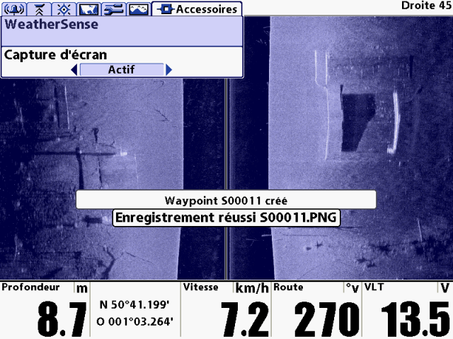

La capture peut ensuite être réalisé par une simple pression sur la touche MARK, ceci enregistre :
- un waypoint dans un fichier au format .DAT, exploitable avec le logiciel HumViewer (il propose le placement du point dans GoogleEarth)
Un message confirme l'enregistrement

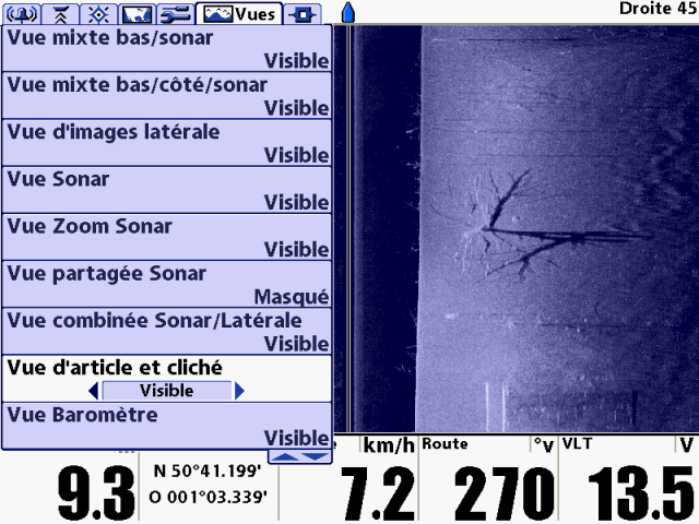

Pour activer la page il faut la rendre visible dans le menu VUES > Vues d'article et cliché

Pour activer la page permettant l'enregistrement il faut la rendre visible dans le menu VUES > Vues d'article et cliché

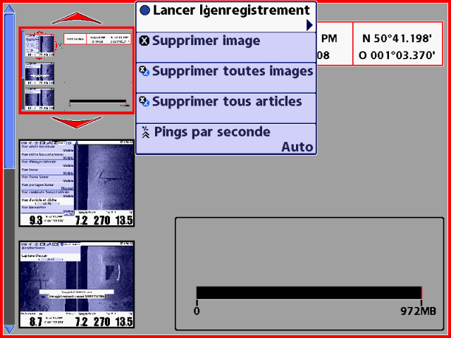

2- Débuter un enregistrement
Rendez vous sur la page activée précédemment, qui indique lorsque aucune capture n'a été faite "Images non trouvées", puis appuyez sur MENU
Vous avez la possibilité de lancer l'enregistrement.
En appuyant sur EXIT, vous pourrez continuer a utiliser l'appareil pendant l'enregistrement, il faudra y revenir et appuyer sur MENU pour stoppé l'enregistrement.

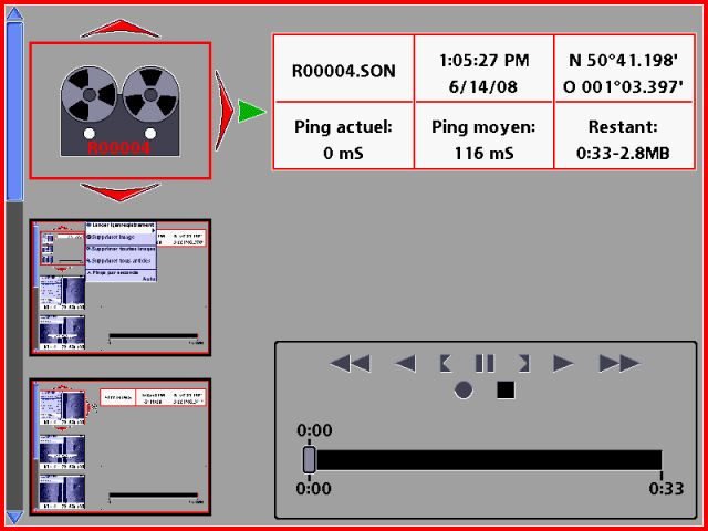

3- Exploiter l'enregistrement sur PC
Une fois l'enregistrement réalisé, il est enregistré sur la carte SD dans un dossier RECORD.
Il vous faut donc un lecteur de SD Card USB quelconque pour lire la SD Card.
L'enregistrement comprend un fichier RXXXXXX.DAT et un répertoire du mime nom (dans l'exemple ci-dessus : R00004.DAT).
Il vous suffira ensuite d'ouvrir le fichier R00004.DAT depuis le logiciel HumViewer pour pouvoir le consulter.
