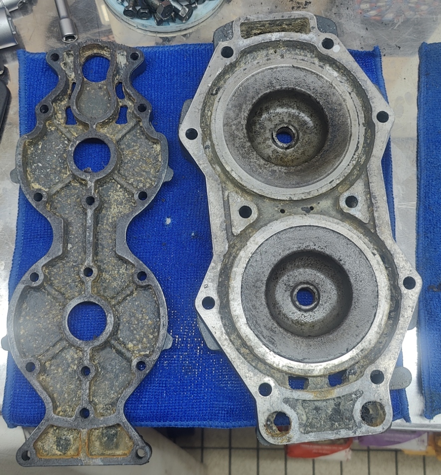

De retour chez moi, j'ai testé les sondes de températures et elles sont correctes. Je teste à nouveau mes thermostats, ils sont corrects. Le kit turbine a entièrement été changé avec son corps.
Je tiens à préciser que j'avais parfaitement nettoyé les culasses, couvre culasse et échangeur au niveau de l'échappement de manière mécanique, j'ai démonté une culasse et tout est nickel.
Sur la culasse, j'ai 0.05 mm de trop par rapport à la tolérance, je vais essayer de les faire rectifier.

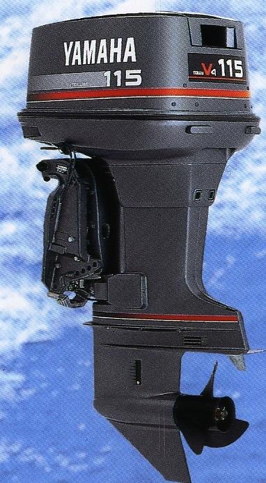

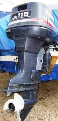

    possédé pendant quelques années un Yam V4 de 115cv
    ( en gamme "économique" dite " ORIGIN " ).
    Il faut savoir
    1 - qu'à priori le V4 115 et le 130 cv partageaient
    la même mécanique.
    2 - que, si le 130 cv  a été nettement moins diffusé
    que la "version de base" en 115 cv, il semblerait
    qu'il y ait eu bien plus de casses moteur en version
    130 cv qu'en 115 ...
    Pourrait-on en déduire que le 130 cv est une version
    ( un peu trop rougit ) "poussée" du 115 cv
    , et que cela
    aurait pu jouer négativement sur sa fiabilité ... ?

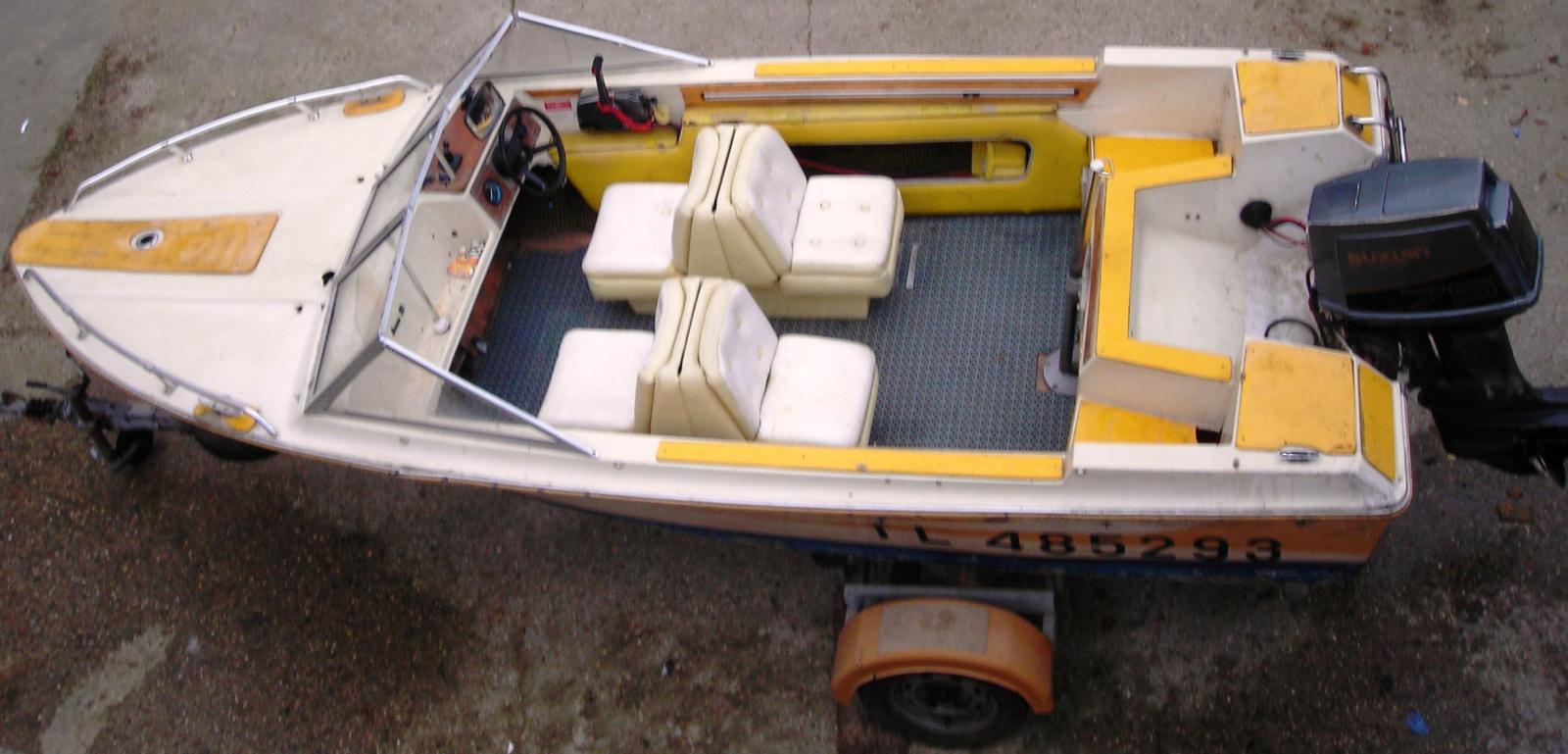

    Effectivement, de mémoire, mon 115 BETOL
    ( gamme "origin" avec carbus ) avait une
    certaine "soif" de SP 98 , qui a fait que j'ai revendu
    ce moteur au bout de 2 ans et demi.
    En effet ce moteur était monté sur un des bateaux
    de mon ex club de glisse nautique à prix réduit ...
    Autant son couple était phénoménal ! super ....
    cela dit avec 115 cv en 2 Temps sur une coque
    de moins de 500 kgs, le rapport poids / puissance
    était nettement en faveur de ce moteur !
    Je me souviens qu'alors que le moteur était à
    5 ooo tours, .. si "on poussait la poignée dans le coin" ,
    on ressentait un "joli coup de pied aux fesses" ... clindoeil
    et le son rauque du V4 chantait son plaisir à être poussé !
    Dommage que cela se faisait au détriment de la conso ! broiedunoir
    Je me souviens que cette version "Origin" du 115 cv
    était vendue MOINS cher que le 100 cv en gamme
    "BIG FUN" ( la dernière version ) .
    Bref, .. je m' était dit qu'en prenant un 115 cv , certes
    moins optimisé au niveau de la carbu que le 100 cv
    ( ou même le 115 cv ,
    lui aussi en version "BIG FUN ou HIGH TECH" ) ,
    il suffirait que je le sollicite moins à le pousser dans
    les tours, pour éviter que sa conso ne s'envole ...
    Sur l'autre bateau ( identique ) du club, j'avais un
    2 T Suzuki particulièrement "sobre" ( en gros 16 L / h
    en usage club de glisse ).
    Avec le V4 115 CV "ORIGIN" , j'étais plus près de
    20 à 22 litres / heure ... Bref , incompatible avec
    le modèle économique de mon ex club de bénévoles ...
    Mais preuves ...
    a)  que je l' avais eu à un bon prix
    b) que ce moteur avait une bonne réputation
    ( il a été une des meilleures ventes de Yam
    pendant un certain temps ... ) ,
    je l' ai revendu le prix que je l'avais payé
    deux ans et demi avant !... clindoeil

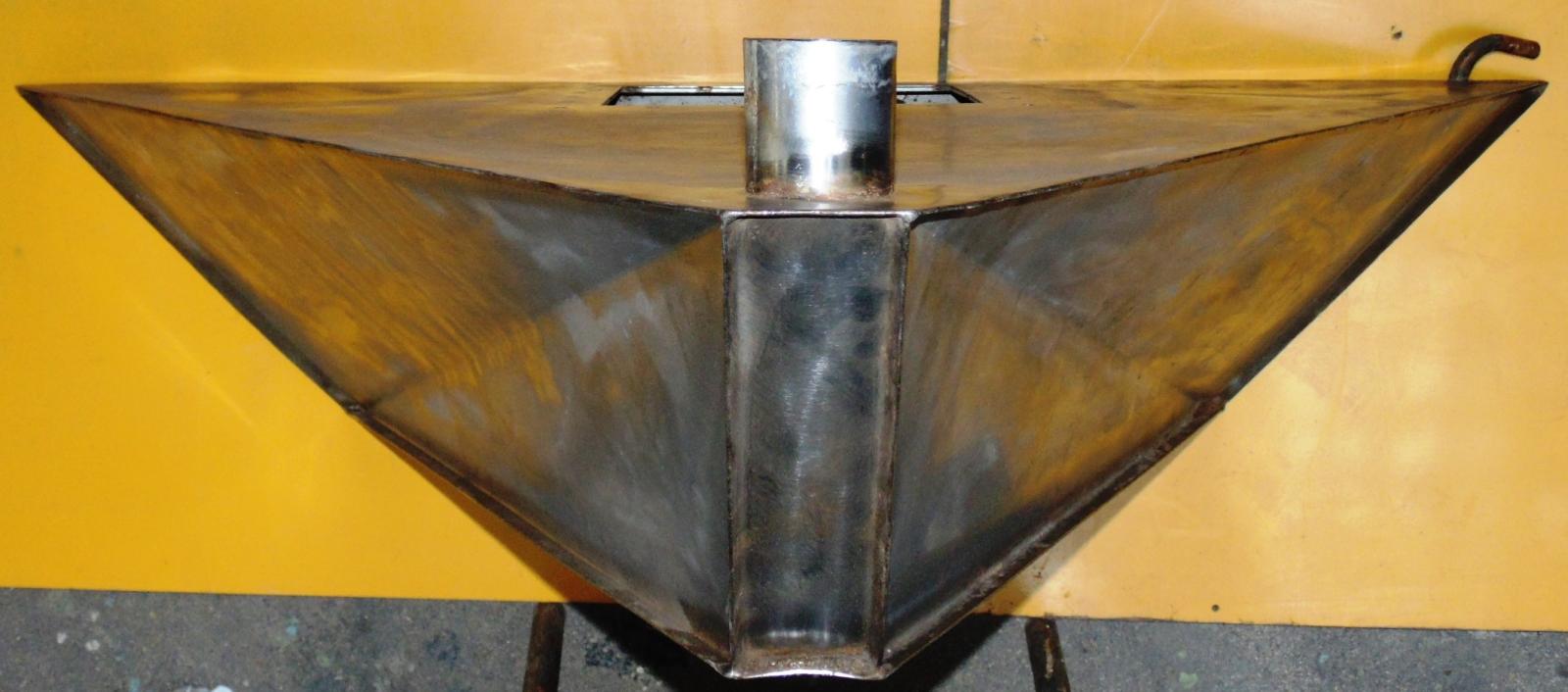

    j'avais positionné un réservoir de carburant
    à l' avant du bateau
    Sur ce coup-là j'ai eu la chance d'avoir un copain
    soudeur qui m'a réalisé ce superbe réservoir en
    inox !
    Sur les bateaux suivants , j'ai positionné un réservoir
    d'une cinquantaine de litres le plus possible en avant
    sous le pont Avant .
    J'ai voulu aller encore un peu plus loin pour mettre
    du poids sur l' avant de nos boats.
    Les STARCRAFT  étaient dotés de 6 sièges :
    - 2 petits de part et d'autre de l' auge moteur.
    Ceux-là, leur usage était interdit en mode "glisse"
    car, non seulement, les éventuels passagers
    faisaient trop de poids sur l' AR ,mais en plus,
    avec le mât de ski à proximité immédiate ,
    cela pouvait être dangereux pour les passagers
    assis à l' arrière
    si la personne pratiquante
    tombait et que la corde se mettait à fouetter
    l'air peur01
    - 2 sièges de type "dos à dos"
    La config de base donnait donc cela
    Je me suis dit que je pouvais faire mieux pour
    ENCORE déplacer du poids sur l' avant .
    AU lieu du siège dos à dos pour le copilote
    et un passager, je l'ai
    - a) supprimé
    - b) remplacé par une banquette coffre le
    dos au pare brise
    Je m'étais inspiré de ce qui se fait sur les
    bateaux de ski nautique "classique"
    Cette formule ne présente quasiment QUE
    des avantages :
    - 1 - regrouper les poids de 2 à 3 personnes
    sur l' avant du cockpit  .
    - 2 - permettre de disposer d'un gros coffre
    SOUS la banquette double permettant un
    plus gros volume de stockage que
    le mini coffre sous le siège dos à dos .
    - 3 - libérer de l' espace dans le cockpit, et
    c'était important car cela permettait de chausser
    le wakeboard à l'intérieur du bateau.
    C'est bien plus rapide à faire que de faire
    chausser le pratiquant ( surtout néophyte )
    directement dans l' eau .
    - 4 - faire en sorte que les 3 passagers puissent
    regarder en permanence le prartiquant
    Bref, entre le réservoir de 55 litres à l' avant
    plus la banquette double dos au pare brise
    mon bateau déjaugeait bien à l' horizontale
    et le cabrage préjudiciable ( tant à la conso
    pour pour la rapiditié de déjaugeage ) ,
    n'existait plus  !

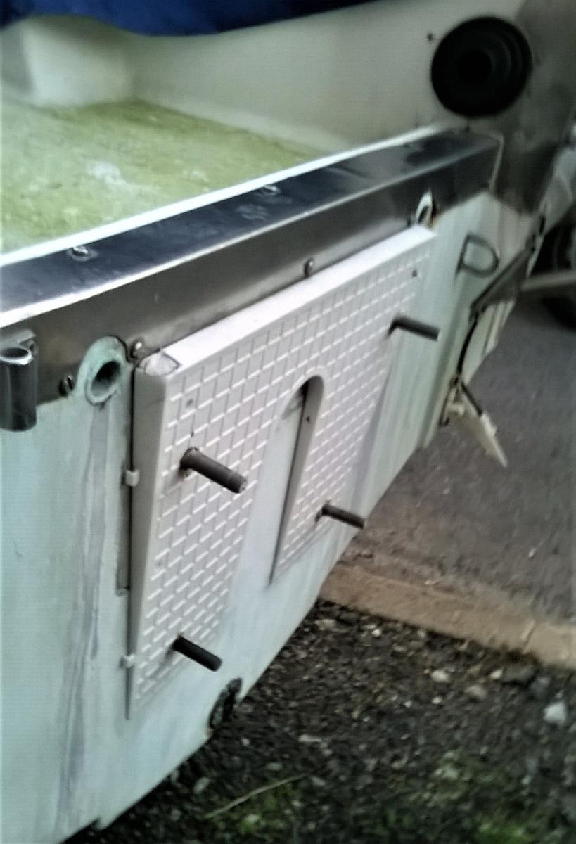

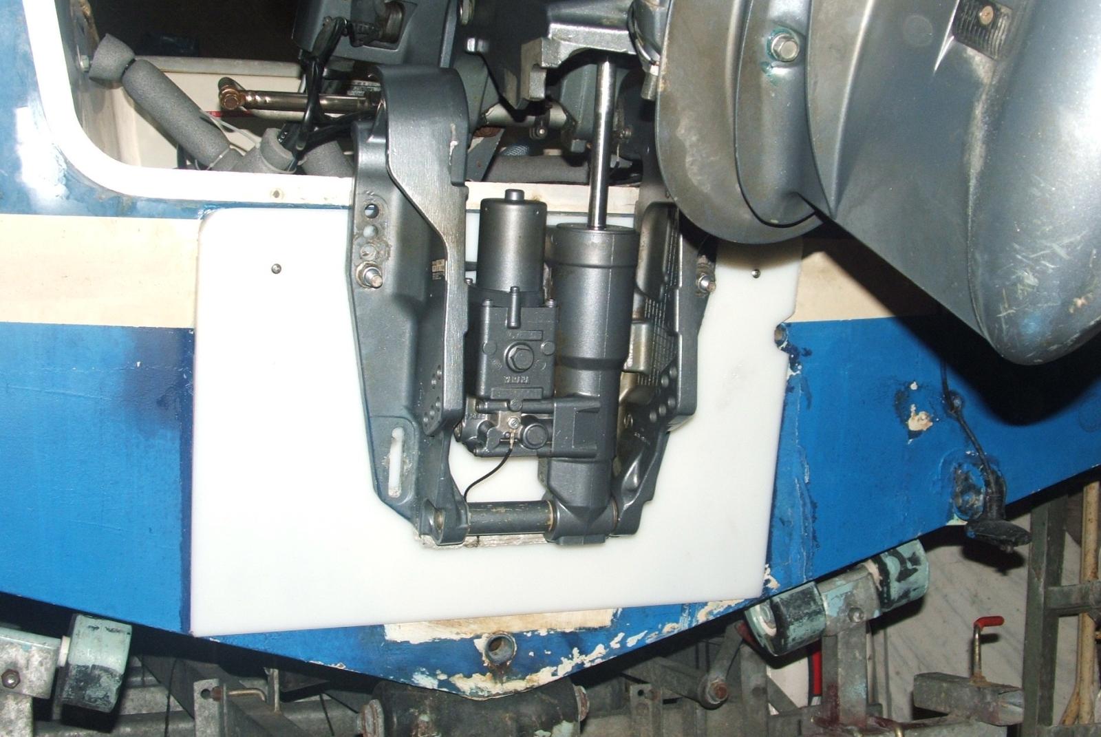

    Ce qui précède m'amène à une autre "astuce"
    pour limiter le cabrage .
    C'est d'intercaler une plaque "martyr"
    entre le moteur et le tableau AR.
    Mais l' astuce, c'est que cette plaque soit
    "biseautée" !
    L'idée, c'est d'AUGMENTER "artificiellement"
    de quelques degrés supplémentaires
    l'angle NEGATIF du trim.
    Comme cela n'existait pas quand j'en ai eu
    l'idée, j'ai pris une plaque de teflon
    ( en fait une planche à découper pour les
    restaurants ) dont j'ai aminci ( facilement
    au rabot électrique ) l'extrémité basse .
    voir ci-dessous 2 plaques
    - 1 "normale"
    et l'autre
    - biseautée
    et  en cours de pose avec le moteur
    Maintenant on peut trouver ces plaques ...
    directement biseautées
