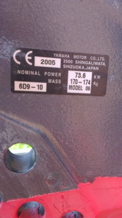

Quand j ai demandé au vendeur avant de l'acheter il m'avait dis que oui et en fesant quelque recherche sur le net, j ai decouvert que le moteur 4T injection dès 2006 l'était automatiquement et pour ceux de 2005 ca depend à quel mois ils ont été fabriqué visiblement apres mai, ils seraient compatible. Mais sur mon moteur j'ai que l'année de fabrication marquer dessus donc je sais pas comment je peux déterminer son mois de fabrication.

Un Bon concessionnaire yamaha , s'il veut bien s'en donner la peine devrait pouvoir te renseigner si tu lui indique le N° de SERIE de ton moteur ,ce n'est pas le mois de fabrication qui va l' indiquer .
