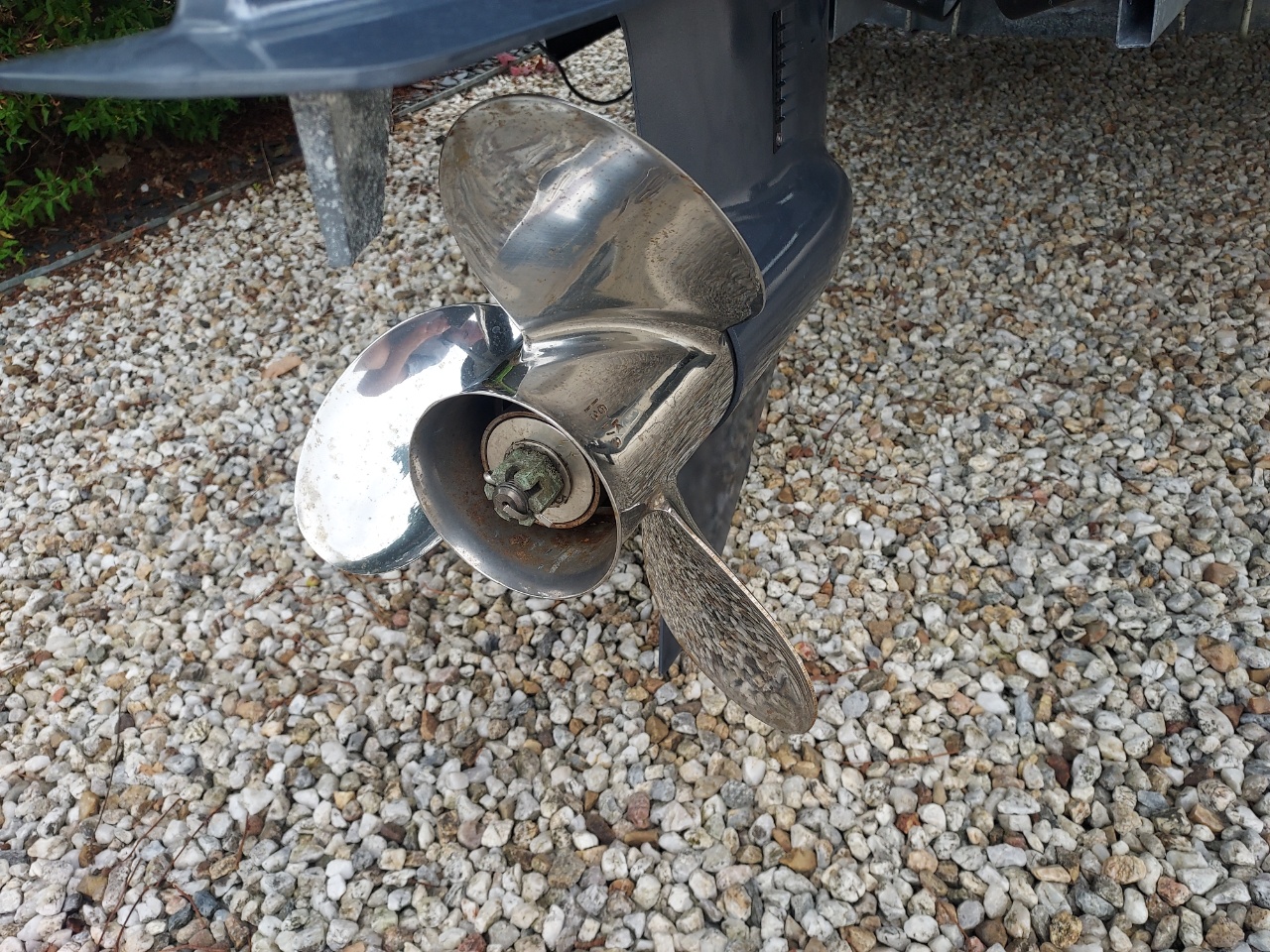

    Mon bateau étant à sec sur remorque dans mon jardin, le changement d'hélice ne sera pas bien compliqué j'espère. Je dois avoir une clé de 27 en stock (à vérifier). En revanche, conseilles-tu une clé dynamométrique pour serrer à un certain couple ??? Je n'en suis pas équipé.

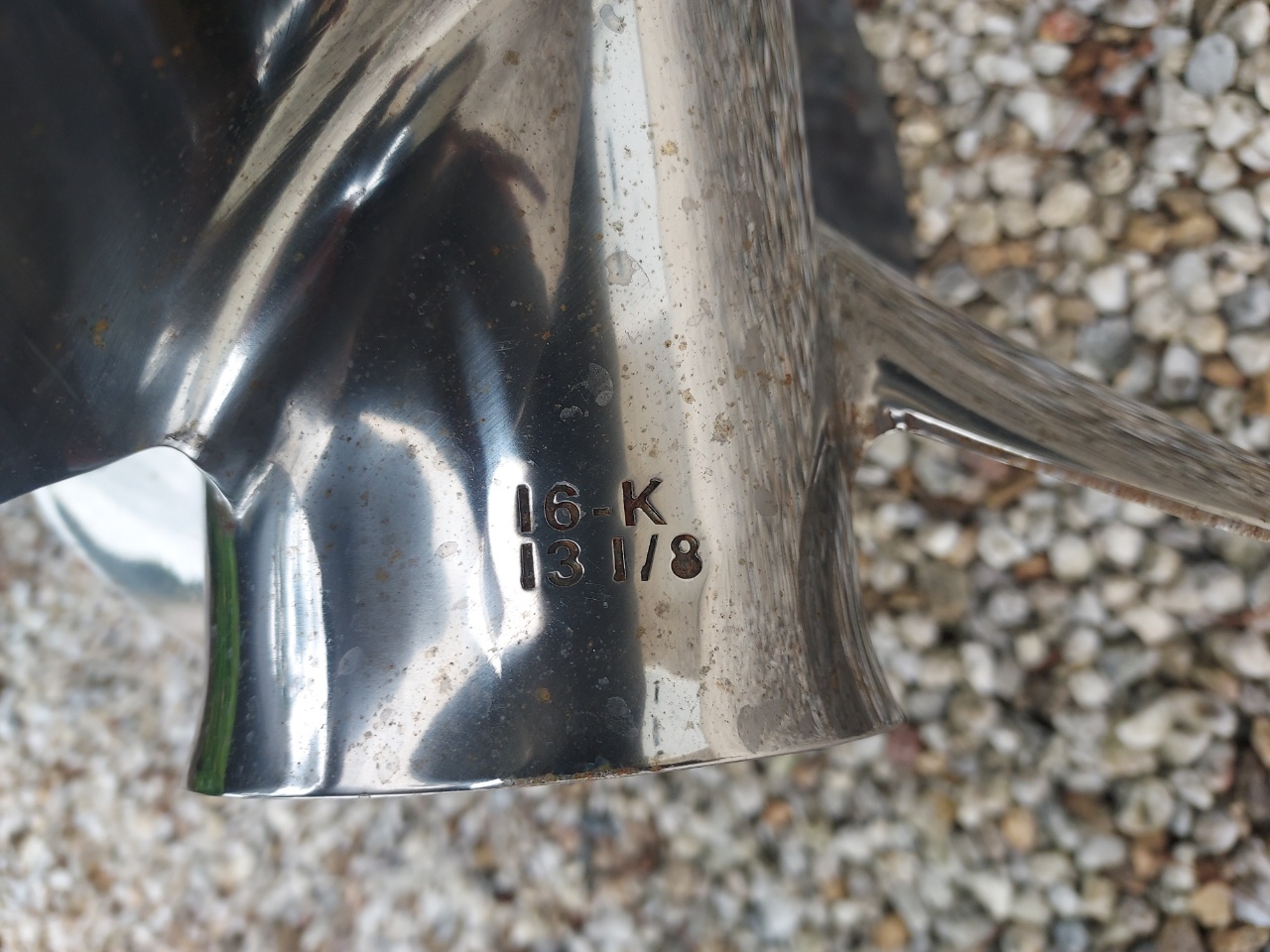

    Mon hélice porte les références 16 K 13 1/8. Je vais chercher une hélice de remplacement et tester, le total me coûtera sans doute moins cher qu'un diagnostic chez le concessionnaire. Et si ce n'est pas ça... ben j'aurai une hélice d'avance !!

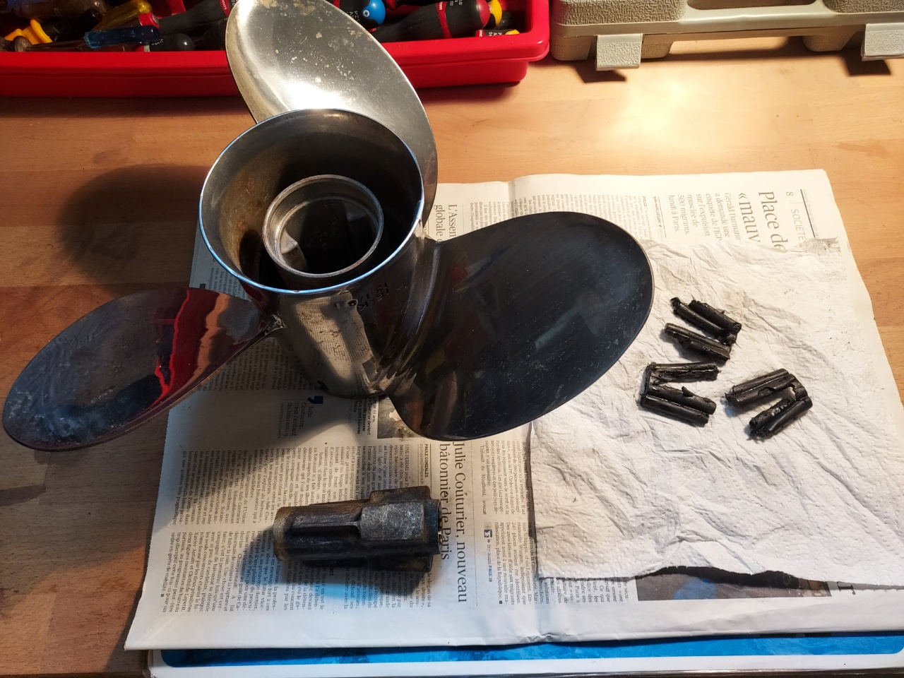

    Je vais devoir changer légèrement d'hélice je pense, car en cherchant sur divers sites je ne trouve pas d'hélice de diamètre 13"1/8 et de pas 16" abordable.
    Je n'en vois pas l'intérêt ..
    il faut serrer modérément l' écrou
     1) Suffisamment pour éviter tout jeu d'avant
    en ARrière de l'hélice sur son arbre ( graissé )
    2) de manière à ce que la goupille de
    bloquage de l' écrou puisse être introduite
    sur l' arbre d'hélice loupe de façon à éviter
    tout dévissage de l'écrou.
    Une clé dynanométrique ne me semble
    donc pas utile ou indispensable non
    clindoeil
    C'est effectivement toujours intéressant
    d'avoir une hélice de secours clindoeil  super

    J'ai pas mal avancé sur mon hélice, avec du positif et du plus inquiétant.
    Le positif : mon hélice est une Yamaha série Talon Inox SDS, manifestement rare en France mais très répandue aux Etats-Unis. Là-bas le système SDS de Yamaha semble assez courant = Shift Dampener System. Il permet d'absorber le "clac" d'embrayage, quand on passe du point mort à la marche avant ou arrière. Je n'en avais pas entendu parler sur les forums français.
    Contrairement à une hélice classique, le moyeu se démonte très facilement, et les espèces de silent blocks qui entourent le moyeu de l'hélice sont remplaçables pour très peu cher. Des photos ici :https://www.crowleymarine.com/fr/yamaha/products/6ek-45c82-09-00-damper
    Le lot vaut 5$ aux US... et 13€ chez Yamaha France. Comme toujours on paye le double...
    Au démontage, j'ai pu constater que mes silent blocks de moyeu étaient explosés, ils partaient en bouillie.
    Je vais voir avec mon concessionnaire s'il peut les avoir (sinon Yamaha France peut les expédier, mais ils sont fermés jusqu'au 30 août... youpi).
    Bref pour une poignée d'euros je devrais pouvoir rénover mon moyeu d'hélice, ça c'est cool.
    Le plus inquiétant : le phénomène de dénoyautage (= hub slipping en anglais) semble impossible sur ce genre d'hélice. Quand les silent blocks sont morts comme sur mon hélice, l'entrainement est certes plus brutal (à-coup au passage en marche avant) mais ça ne peut pas faire mouliner l'hélice dans le vide pour autant... en théorie.
    Bref une chose après l'autre :
    1. Je vais réparer cette hélice, et qui sait, peut-être que pour X raison elle était quand même la fautive.
    2. Si le phénomène réapparaît, je demanderai au concessionnaire de passer mon moteur à la valise lors de la prochaine révision au printemps 2026.
    Je vous tiens au courant.
    Bonne journée, merci encore pour tous ces tuyaux !!

    Le 17 août, 2025 - 00:53
    Effectivement c'est tout à fait anormal cpopossible01
    de voir le caoutchouc se "déliter" ainsi ! frayeur
    Le coup du moyeux SDS , il est probable que
    ce soit " réservé " ( à vérifier ) aux hélices inox
    ( chères clindoeil ) pour que ça fasse fusible en cas de
    choc, puisqu'une hélice inox va beaucoup moins se
    déformer ( en absorbant le choc ) qu'une hélice Alu .
    Si le système SDS est démontable sur les hélices
    inox   , je pense ( à vérifier ) qu'il ne doit pas y en
    avoir sur  les hélices Alu.
    ET le changement de ce moyeux caoutchouc entre
    la partie "femelle"  "épousant" les canelures de
    l' arbre d' hélice et le fut de l' hélice proprement dit
    ne serait possible ( là encore à vérifier ) que chez
    les mecanos équipés d'une grosse presse hydraulique
    pour rentrer à force ce "silent bloc" ....
    Pour en revenir à tes débris de caoutchouc ,
    en plus de 50 ans de nav .... siffle
    Je n'avais jamais vu un tel degré de dégradation cpopossible01
    Surtout pour une hélice âgée de 5 ans ...
    avec pas beaucoup ( si je me souviens bien )
    d'heures de moteur ...
    Il ne me semblerait pas anormal d'apprendre que
    cette hélice serait alors bien plus vieille que le moteur
    et avec un gros paquet d' heures de marche ...
    En fait , il me semble ( là encore à vérifier ) que le
    100 cv Yam est livré d'origine avec une hélice ALU .
    Pour une ( bonne ou mauvaise ) raison ( que l'on ignore )
    un ( ou le ) propriétaire précédent du moteur à souhaité
    ( ou a été CONTRAINT ) de changer d' hélice , et il a trouvé
    d'occase cette hélice inox compatible dont tu as hérité ...
