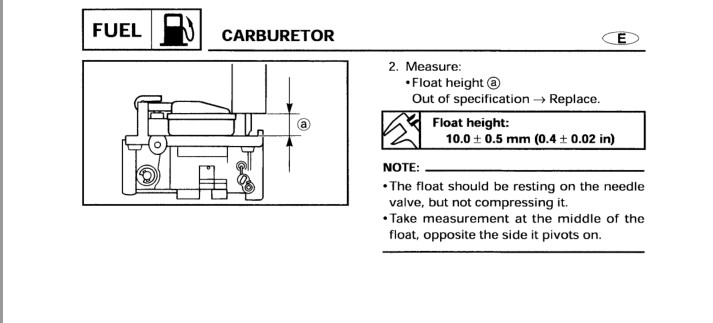

    Le 25 juin, 2015 - 18:31
    je pense a un probleme de carburation
    ci joint reglage a controler au carburateur apres nettoyage
