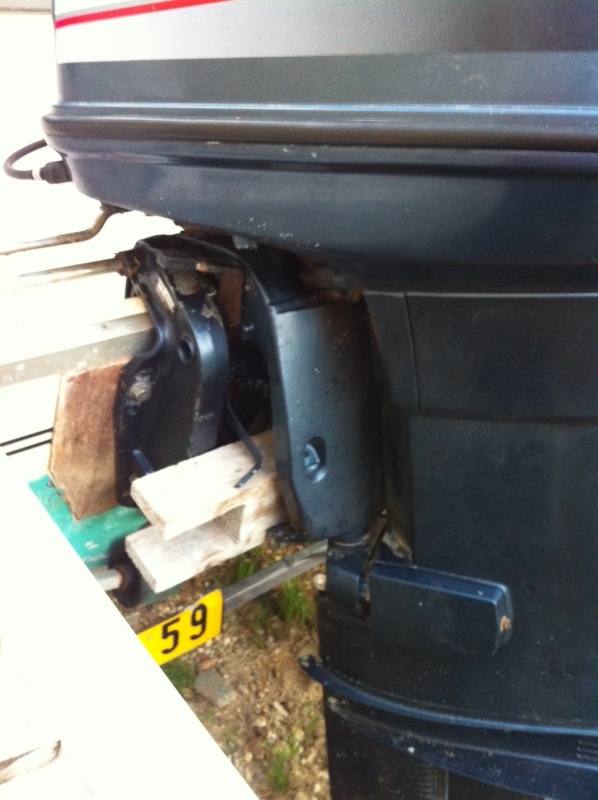

    bonjour, voila le petit bateau est à la maison je posterai des photos dans la journée car je pense que le rajout du trim sera assez simple! merci d'avance pour vos réponse.
  • lyonnais84
    lyonnais84
    Inscription : 29/04/2012
    Le 20 octobre, 2012 - 08:42
    voici les photos il me semble que pour installer un trim je n'ai pas besoin de changer le support!
    Le 20 octobre, 2012 - 09:53
    OUI, .. il est très probable que tu n' aies pas à changer la "chaise moteur" ( c' est assez "logique" car je ne vois pas pourquoi Yam s' "amuserait" à multiplier les types de pièces...
    Déja , pour différentes puissances de moteur les pieces sont identiques ...
    Cela dit ,
    a) je ne sais pas s'il faudra que tu conserve ton vérin "manuel"  d' assistance à la relevée du moteur  ...
    b) on voit bien qu 'il n' y a pas l' emplacement du bouton de trim sur le coté gauche de la cuvette du moteur ...
    c) il serait preferable, au moins, de "nettoyer" la rouille de la plaque sous le moteur qui est relé à ta barre de direction ; une fois cela fait, tu apppliques  un produit qui " stabilisera" la rouille ( style FRAMETO ou RUSTOLEUM, ou autre produit de marque DURIEUX par exemple  ... liste non limitative ) .
