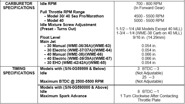

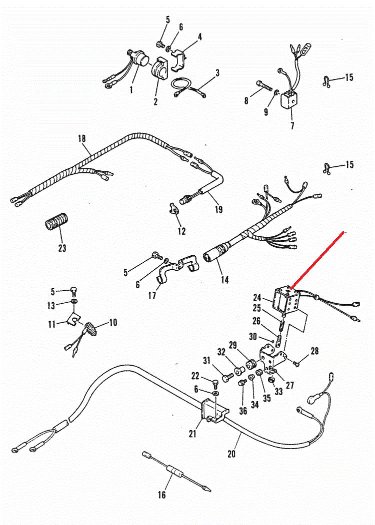

    Le 28 octobre, 2018 - 18:53
    je vous mets des images pour votre moteur
    donc sur celle du carburateur la vis rouge permet de régler la richesse sur le votre 1tour+3/4
    et la vis en vert pour le réglage du ralentit environ 800 tours
    sur l autre photo c est le boitier avec un trait rouge qu il faudrait controler surtout le fait que la tige revient lorsque vous relachez la clef -normalement avec la clef _1 ° contact_2°démarrage en appuyant sur la clef_relache du starter_

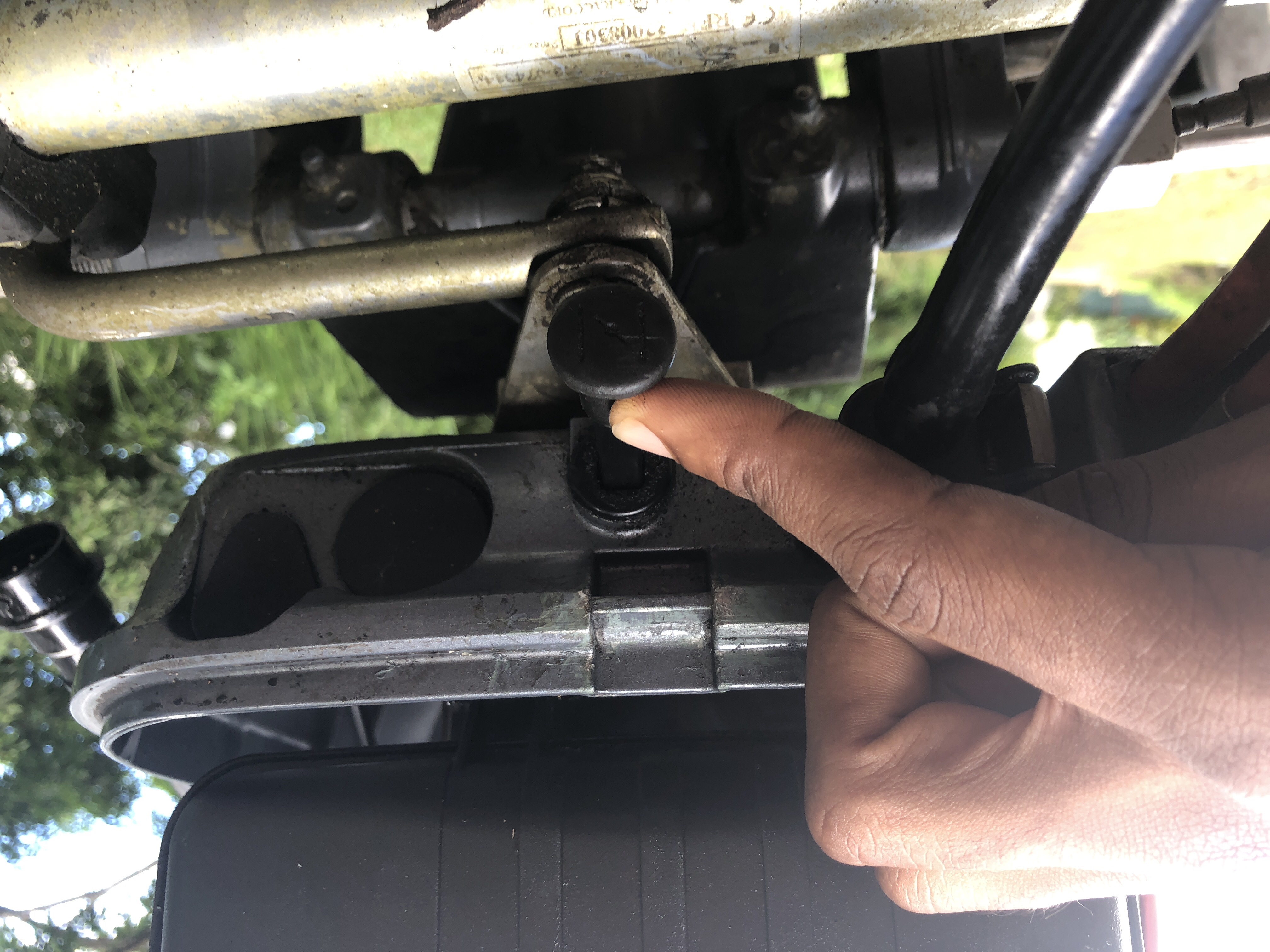

    sur la photo une fois que je tire cet sorte de levier ( air chaud) il démarre et cale aussitôt puis quand je retire le air chaud sa refait pareil mais une fois que ça a démarré pendant 1seconde il faut que je remette le air chaud pour que sa démarre à nouveau pendant 1seconde si je continue à démarrer sa fera le bruit sans démarrer . Si sa te dérange pas on peut se contacter sur whatsapp comme ça ce sera plus direct
    Le 29 octobre, 2018 - 20:07
    effectivement le levier que vous montrez sur l image est bien le starter
