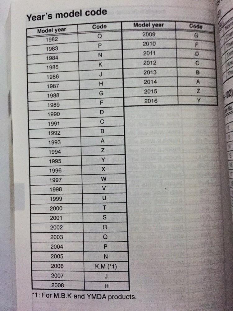

     Concernant la petite lettre  pour l'année moteur  si c'est  un  P   ??  mais tu dis ne pas etre certain
     Dans le tableau  de Yamaha ci dessous  mis à jour en  2016  il y a 2 fois la lettre  P  en  1983  et en 2004 ,
    la difference  se fait par la Couleur  peinture du moteur  qui suivant certaines années n'est pas la meme .

    Le 3 juillet, 2017 - 19:48
    bonsoir goby maintenant c est sur c est bien un p sur la plaque moteur est ceque cela change quelque chose?merci beaucoup
  • KOFFE
    KOFFE
    Inscription : 27/10/2008
    Messages : 51
    Le 3 juillet, 2017 - 19:58
    Ben ton moteur a rajeuni de 4 ans c'est un 1983 pas un 1979.
