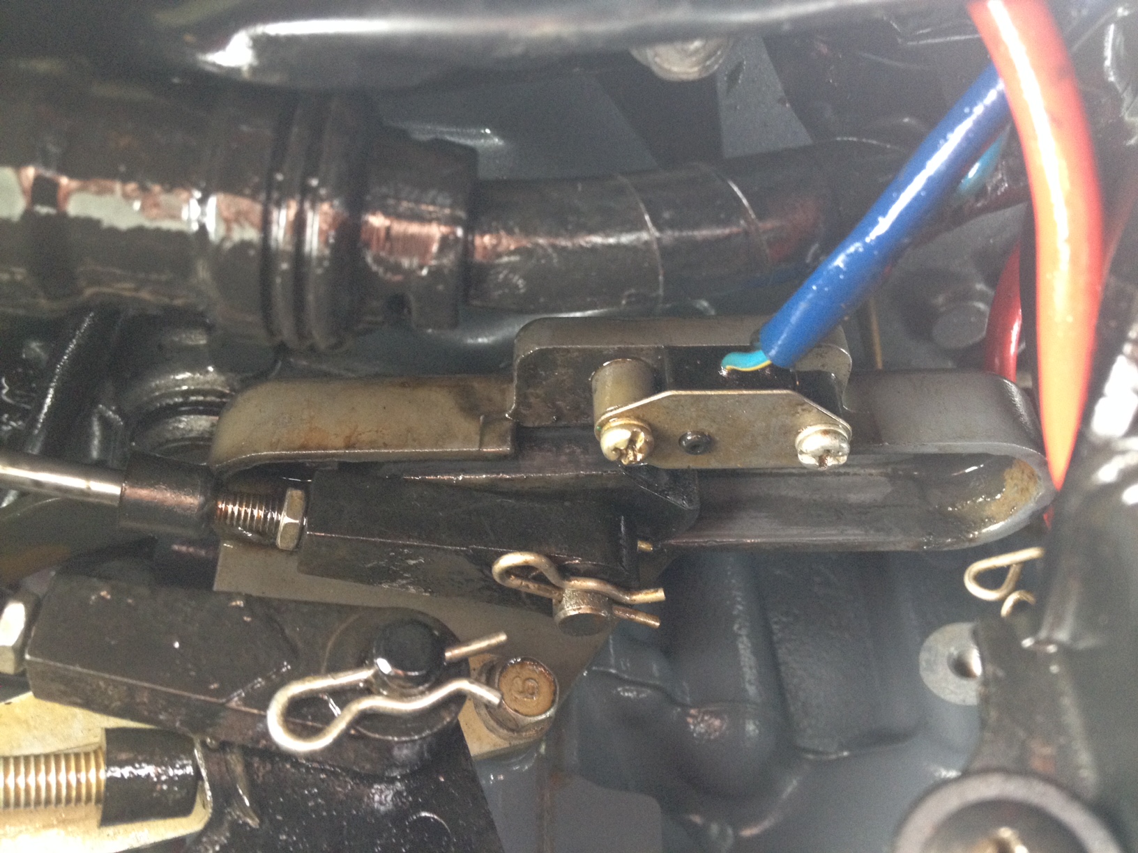

    Le hpdi tourne sur 4 cylindre au ralenti puis 6 à l accélération,  en faite on dirai que je suis sur 4 cylindre tt le temps .
    peut être le switch neutral qui déconne, mais je ne sait pas comment le tester avant de le changer pour rien ...

    Bonjour pour moi le switch qui autorise le passage en 6 cylindres est bien celui de la photo.
    Par contre , celui de sécurité point mort devrait être remplacé rapidement, c' est tout de même hyper-dangereux de pouvoir démarrer quand le levier n'est pas au point mort.
    Pour moi il n' est pas dans la poignée 3 fils du trim et 2 du contact cordon de sécurité .

    Le switch photo ,oui c est celui qui coupe les cylindre.
    j ai du mal a tester le switch au multi car la fiche est mal placée.
    Ou alors ,comme il demarre sur 4 cylindre au Neutre et 6 en marche ,
    les bougies/cylindres 2 et 3 ne donne rien .(deja testé)

    je vous mets une traduction d'un forum U S concernant le H P D I
    contrairement à ce que je pensais
    pour moi il faisait office de coupure moteur ou sécurité en prise erreur
    sur les H P DI ce contacteur est fait pour enclencher les cylindres par l'intermédiaire de l'ecu
    au ralentit donc le contact est au centre il n'y a que 4 cylindres qui fonctionnent
    Dès le passage de la marche A v il y a les autres cylindres qui fonctionnent
    l'autre contacteur à proximité des fusibles permet de puiser dans la réserve pour  le remplissage d'huile

    Le 21 novembre, 2021 - 14:52
    lors du test l'idéal serait de l'essayer en fonction
    donc le  petit contact plastique sous la languette en tole en y placant une épaisseur et sans
    normalement le contacteur devrait indiqué une valeur en homs
    sur l'image ont voit très bien la languette tole qui actionne le contacteur

    Le 21 novembre, 2021 - 15:27
    Lorque vous faites un essai pourriez vous vérifier le fonctionnent du contateur
    débranchez la fiche en fin de fil bleu ,point mort
    mettez un controleur en hom placez les pointes sur le connecteur coté contacteur
    il ne devrait pas y avoir d'indication
    appuyez avec votre doigt sur la languette
    puis mettez la marche avant juste avec le contact
    que se passe t'il?
    il se pourrait que l'intérieur ne fonctionne plus
    je pense qu'il ne faudrait pas  mettre le contact en continu lors du changement de vitesse il y a risque de craquement

    Mjacques a raison :
    Le fait de couper 2 cylindres c'est pour en premier lieu vacilité le changement de vitesse. la consomation est une seconde raison.
    Démonter le contacteur et controlé son fonctionnement.
    Si KO
    Vous pouvez le shunter mais quand vous êtes en prise/marche AV et les 2 cylindres devraient s'enclencher.

    Le 27 novembre, 2021 - 18:22
    Bonjour à tous ,
    j ai pu rejoindre mon bateau.
    alors les tests effectués au multimettre (ohm)
    râleur du switch en neutre OL passage en marche idem OL
    quand je clic avec mon doigt ,la valeur change (diver chiffres).
    switch fatigué ok ,mais je me demande pourquoi lorsque je "l active"avec le doigt,
    les cylindres ne s ouvrent pas ??
  • pccn
    pccn
    Inscription : 18/01/2015
    Le 27 novembre, 2021 - 20:08
    "quand je clic avec mon doigt ,la valeur change (diver chiffres)."
    Justement c' est ce qui est interessant, quelle valeur ? Le contact interne est peut être résistant,
    Contact au repos , l'infini, (OL) , OK
    Contact fermé  la valeur devrait être à zéro ou presque 0,xx.
    Je parle pour un switch non raccordé au CDI
  • cedd13
    cedd13
    Inscription : 10/04/2011
    Messages : 41
    Le 27 novembre, 2021 - 20:46
    Quand je clic "manuellement (qui indique la position neutre)
    cela indique 0.00
    quand je relache la languette (qui indique la position marche)
    cela indique Ol
    si je passe par la tringles, cela reste sur Ol neutre,marche avant,marche arrière.
  • pccn
    pccn
    Le 27 novembre, 2021 - 21:27
    Bon, pour le contact du switch c'est parfait.....
    Il faut peut être donner un peu de galbe à la palette de ce micro contact.

    Le 28 novembre, 2021 - 13:11
    oui mais cela n'explique pas pourquoi cela ne fonctionne quand même pas malgré que je fasse le contact à la main ?0

    Le 29 novembre, 2021 - 00:36
    Sauf erreur de ma part , ce n est pas exactement pareil .
    il me semble que les pistons continues les vas et viens car 1 seul arbre a cam.
    J ai essayé de shinter mais aucune difference .
    Le switch peut être fatigué et ne pas donner donner a l UCM .
    Demain je dois avoir mon nouveau switch, ns verrons bien.
