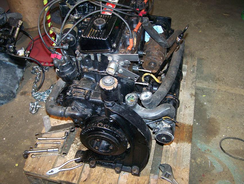

    Afin de lever certains doutes, déshabillage complet du premier en vue de sa dépose.
    Donc, "virage" de plein de bazar et des collecteur d'admission, et d'échappement. Avec le boîtier de thermostat.
    Là, surprise  !  !
    J'avais jamais vu ce genre de "Merdier"  !  !
    Bon....   On passe....   A la suite....
    On enlèèèève l'échappement  !  !
    PunaiZe  !  !
    GrOOOOsse pièce ça  !  !
    La, on commence à y voir plus clair...
    Jusqu'à ce que....
    Pigeon vol....       Moteur aussi  !
    Et hop  !   Au chaud.

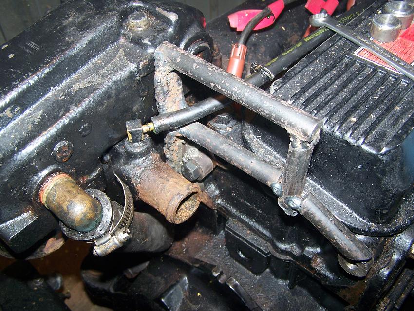

    L'arrimage des moteur pour leur manutention.
    Les anaux qui existait auparavant, mettais les moteurs tout de biZingue  !  !
    Et, pour éviter la  galère au re-montage, le levage doit se fait DROIT  !
    Je trouvais donc indispensable de les re-positionner. Et avec une forme qui permette 'ajuster la position de l'élingue en fonction de se qui est monté sur le moteur.
    Avec ou sans collecteur d'échappement par exemples, ou les bidouilleries qui vont se faire greffer....
    Pour éviter la  galère au re-montage, en permettant un levage DROIT  !

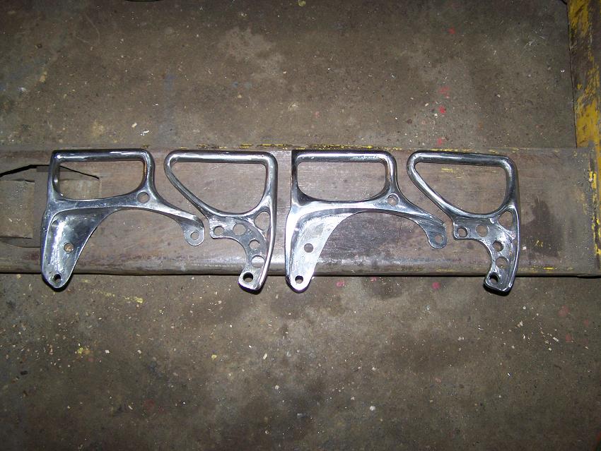

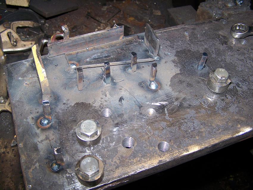

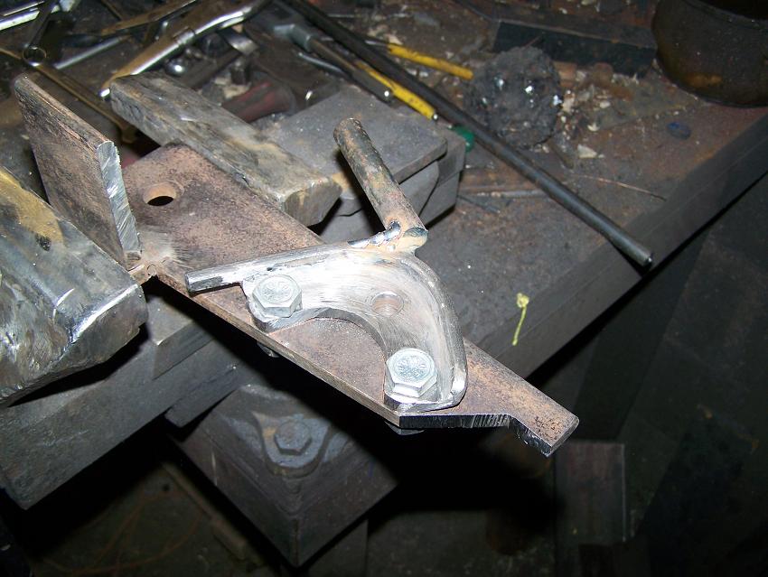

    Début des hostilités.
    Avec l'utilisation des taraudages existants sur le bloc.  Ou plutôt sur la culasse, mais bon....
    Comme il y en a deux...   De moteurs....
    Il a fallu tout faire en double.  La forme étant défini pour l'un, gabarit pour l'autre...
    Photocopieuse à bout de feraille
    Ce que ça donne :

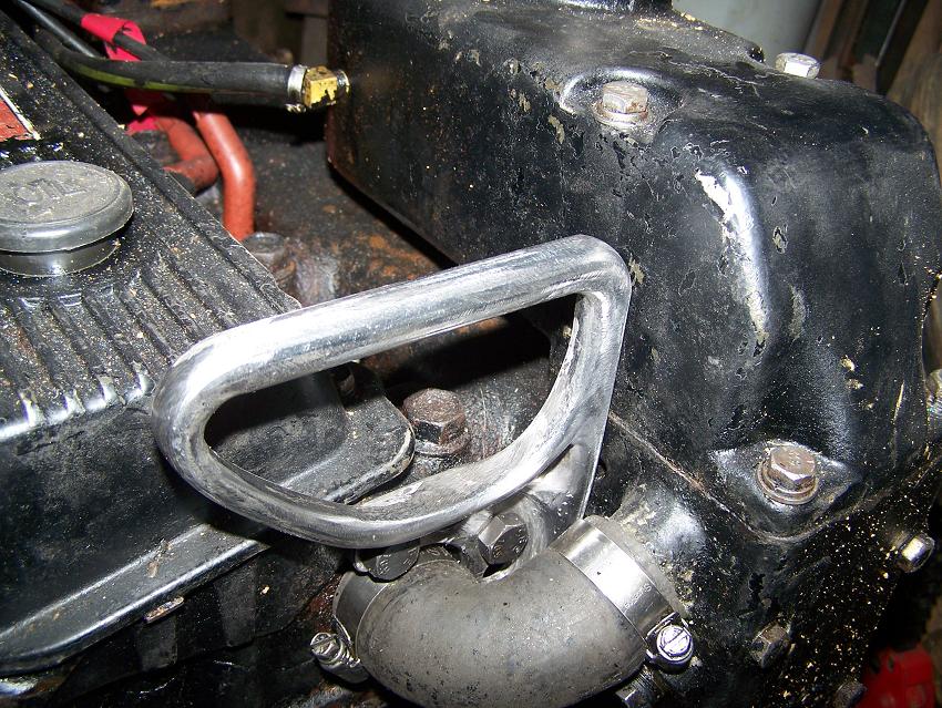

    Et en place.
    L'avant :
    L'arrière :
