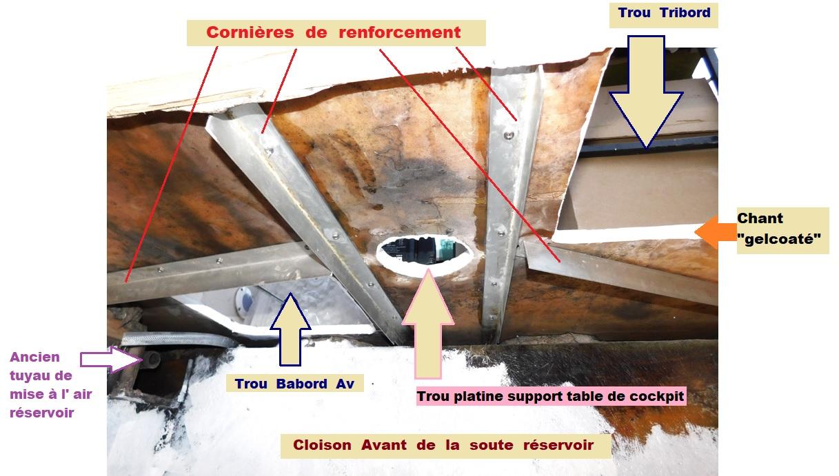

Perso, j'ai un WS 206 de 2004,
( construit à l'époque par KELT à Vannes - 56 )
et le pont est loin d' être souple

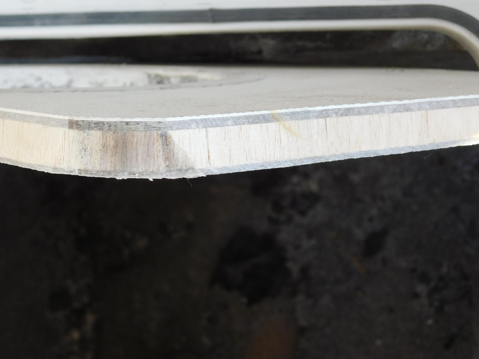

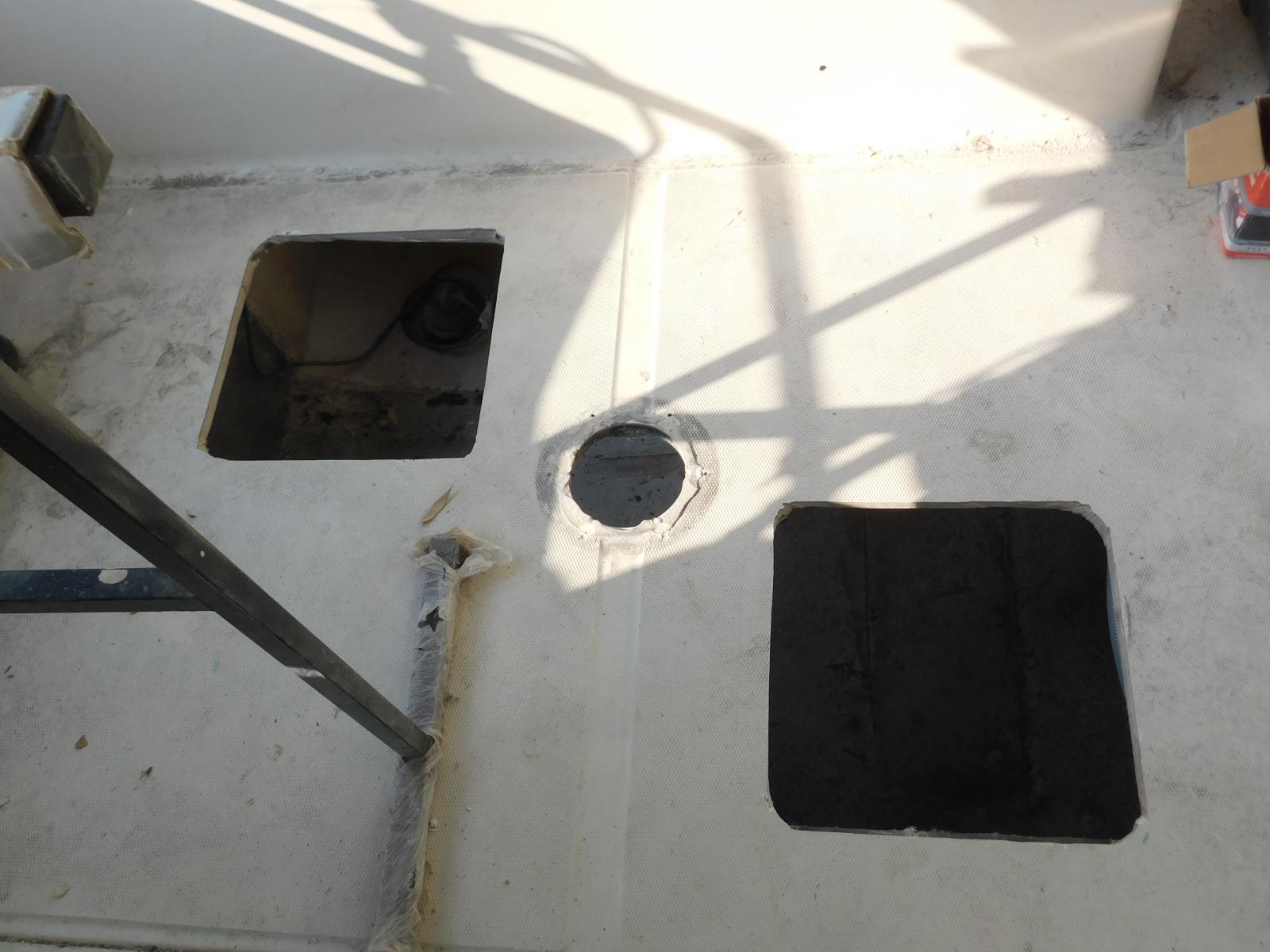

Pour info, j'ai ouvert 2 trappes de visite
dans le plancher du CockpitQuand on voit l'épaisseur du pont ( et son état )
après une vingtaine d' années,

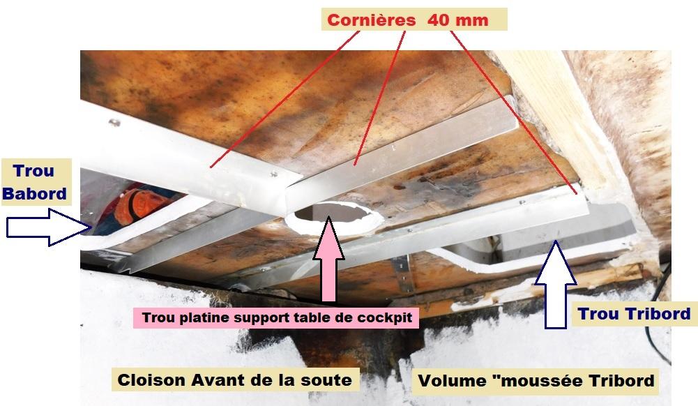

on ne peut qu'être bluffé !Par acquis de conscience, j'ai quand même
renforcé le pont par en-dessous, en y posant
et vissant des cornières ...
Je ne sais pas si c'était utile,
mais selon moi
çà ne pouvait pas faire de mal !
Voilà ce que ça donne sur la face inférieure
du plancher du cockpit
et
Aucune
souplesse
à déplorer

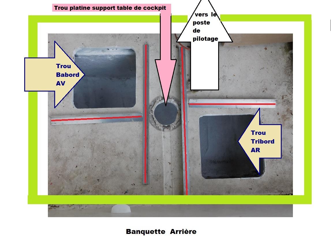

je pense qu'il faudrait voir si la coque est remplie d'eau
comme le montre ski wake une trappe permet d'avoir un apercuSans commencer à découper le pont comme j'ai
pu le faire, normalement il y a déjà 2 ouvertures
circulaires de "petit diamètre" ( une dizaine de cm )- l'une correspond à l'embase pour fixer le pied
en alu de la table de cockpit- l'autre correspond à l'emplacement de la sonde
du réservoir de carburantPour info, voir ci-dessous une photo trouvée
