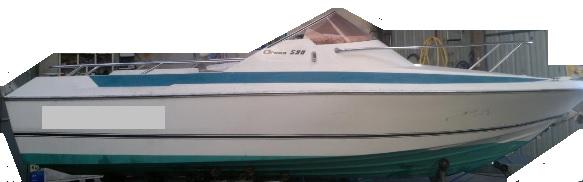

Je suis sur le point d'acheter un nouveau bateau motorisé avec un volvo z3 d190.
Adepte du hors bord, je ne sais pas juger de l'etat de ce zdrive qui a 5 ans et 173 heures de navigation.
Qu'en pensez vous ?
Est ce un etat d'usage normal ?
Par avance merci de vos avis.
Alain

    Autant la carène semble propre clindoeil
    Autant l' embase . . . siffle  gratgrat02 ...

    Par exemple vu sur un site d' annonces, cet ARCOA 530
    qui semble en bon état et ...
    qui est vendu sans moteur ni embase
    est affiché à 5oo €  ( CINQ CENTS Euros ) .
    Il est d'ailleurs intéressant de voir que le vendeur
    propose même une chaise moteur pour y fixer un HB
