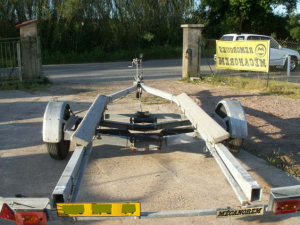

  • kisskool
    kisskool
    Inscription : 14/06/2009
    Le 15 juin, 2009 - 23:44
    sur les photos que j'ai je ne vois pas la plaque de la remorque je vois juste la marque c'est une shoreland'r je lui ai demander il m'as dis qu'il ne savais pas mais il l'as acheter dans un magasin assez grand ici donc je suppose qu'elle est homologuée.
    comment ca s'appelle la corde qui entoure le bateau? je trouve ca horrible et j'aimerai beaucoup la remplacer par quelque chose d'autre mais j'ai beau chercher je ne trouve pas le nom.

     pour la remorque avu de nez ce serait bien une remorque americaine ;inutilisable chez nous!! comment le savoir ? simple demande la carte grise !! si yen a pas achat dune remorque , ou tres gros rabait ! toutes les remorques de plus de 500 kilos sont immatriculees et ton boat fait largement plus de 500 kilos ! des bateaux comme ca yen a a lapelle a vendre ! en in ou hors bord . si il veut pas tarranger tu laisse tomber !

    La remorque me semble aussi du style remorque US et donc interdite chez nous.
    Il faut savoir que ce type de remorque se revend souvent dans nos pays car les importateurs de bateaux US en Europe reçoivent les coques sur remorques US. Ils procèdent donc à l'échange des remorques et revendent les US à très bas prix.
