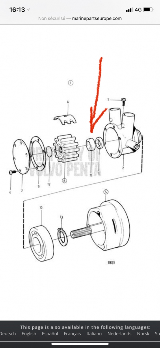

Me voilà avec un petit souci sur mon bateau et j'aimerais savoir si quelqu'un pourrait me conseiller.
J'ai constaté une fuite d'eau à l'arriere de la pompe à eau (entre l'impeller et le roulement à bille). Selon la vue éclatée du moteur il s'agirait de la pièce 14 dans la photo ci-dessous.
J'aimerais savoir si je dois enlever complètement la pompe pour faire ce travail ? ou alors auriez-vous une idée d'une technique plus simple ?
Merci d'avance pour vos conseils.
Neomic.

    bonjour le 14 et le 11 sont referencés,donc pieces.D'abord enlever la pompe sur le moteur  ,enlever les joints,et verifier si le roulement 10 n' a pas pris l'eau.Parfois une pompe neuve coute moins cher que tous les joints ,roulement et turbine .A verifier. Si tu la repares ,avant de remonter sur le moteur ,etabli,perceuse et bac d'eau ,2 morceaux de tuyau pour verifier l'etancheité

    Bonjour et merci pour votre réponse, je vai d'office commander le roulement à bille en plus mais pas toute la pompe car il ya quand même une belle différence (300€). Donc on va déjà voir comme cela et j'espère que çà va le faire :)

    profitez pour changer le joint 12 sur votre image
