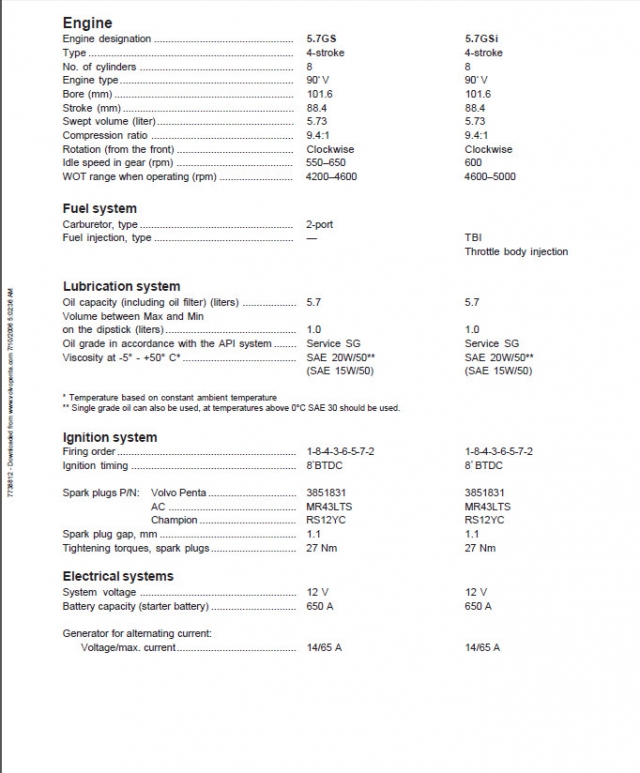

    Le 11 mars, 2014 - 10:34
    ci joint valeur réglage  avance

    Le 11 mars, 2014 - 10:44
    Merci pour cette réponse.
    Mais qu'est-ce qu'on appelle l'avance sur un moteur ?
