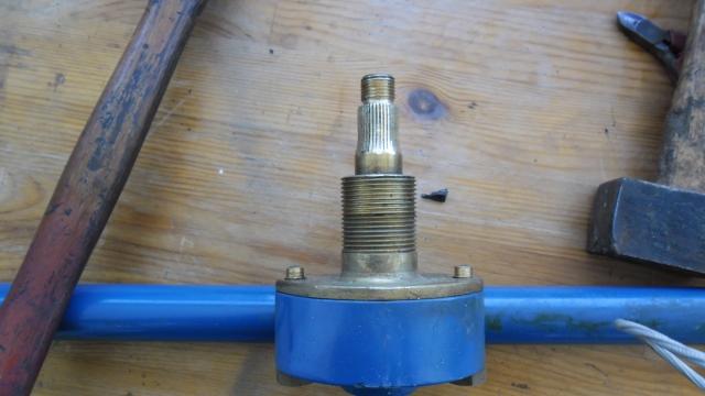

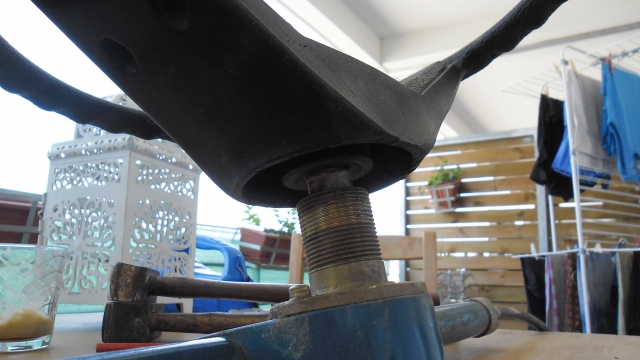

    bon voila comme je ne trouver pas de volant pour mettre sur ma direction j'ai entrepris de la modifier,est c'est ce que j'ai fait voilas j'ai pus remettre mon ancien volant de bateau voir les photos,
    biensur bricoler avec les moyens du bord

    Je vois malheureusement ce sujet trop tard, le volant que j'ai installé sur mon bateau il y a une baque pour l'adapter soit sur une direction cannelée soit sur une conique.
    Mais je vois que tu l'as bricolé, donc c'est parfait! ;-)

    Le 19 mai, 2012 - 17:41
    MERCI daytona ,je comprend que tous le monde ne peut pas voir ce que l'on poste le jour meme,je vois que tu est intérresser comme moi par des sujets comme celuis ci,effectivement je les bricoler et ca fonctionne c'est le principal.celas donneras des idées au autres.a bientot.
