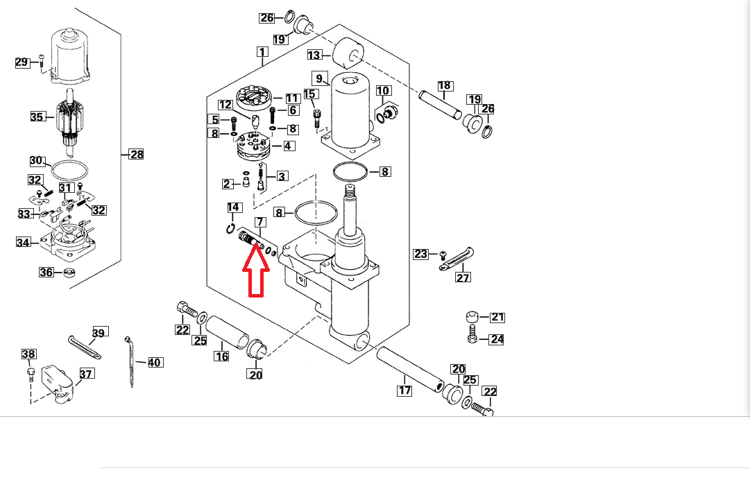

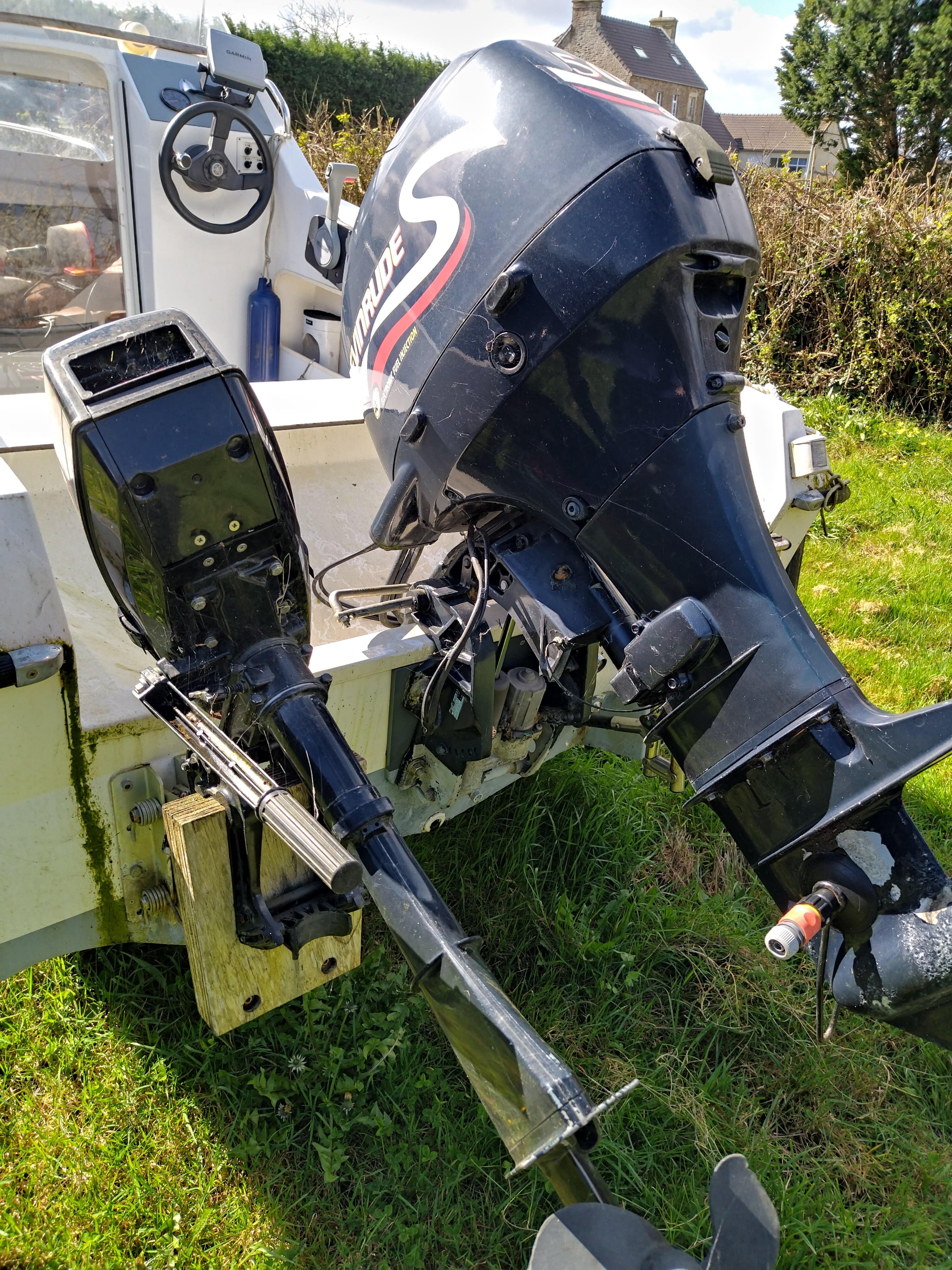

J'ai le trim bloqué car je n'ai plus aucuns contacts électriques, mais je dois déplacer mon bateau et le moteur est en postion basse, donc à part labourer... :(
Je cherche donc la vis pour un déblocage manuel pour remonter le moteur et le poser sur sa platine, mais je ne la trouve pas cette garce!
Il s'agit d'un moteur Evinrude E50 PL4SI.
Je précise que je suis totalement novice dans les bateaux à moteurs, je suis un pure voileu de base ;)
Pour informations, il s'agit d'un Leader-cabine (Cormorant).

    ci joint image pour vis de décompression

    Merci pour l'éclaté, ça y est, c'est indentifié! mais pas pour autant résolu.
    • Faut-il enlever le circlip identifié 14?
    • Sur la vis identifiée 7, elle est bloquée à mort, que faire? J'arrose de WD40 toutes les heures depuis ce matin, mais j'ai peur de foirer l'empreinte de la vis à forcer comme un boeuf!

    Je pense que le circlip est à retirer
    Attention lors de la manipulation haute pression
