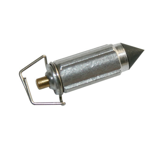

    Voilà un pointeau qui ressemble. Faut il mettre la pointe taillée comme un crayon vers le haut ou vers le bas?
    Cdlt
    Le 19 février, 2011 - 19:07
    Vers le haut pour que la pointe du crayon (donc le pointeau) puisse remplir son role lors du remplissage de la cuve du carbu.

    En effet, la 16 c'est le gicleur (c'est marqué main jet sur la nomenclature du plan). et pour le pointeau?  c'est bien la tête en forme de crayon qui doit être positionnée vers le haut?
    Le 20 février, 2011 - 09:15
    Oui c'est çà, le crayon ferme progressivement l'arrivée d'essence au fur et à mesure que la cuve se remplit, c'est le fourchette du flotteur qui pousse le pointeau.
