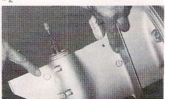

bonjour a tous j aimerais faire la vidange de l embase moteur johnson de 25 ch,si quelqu un connait la quantitée d huile qu il faut mettre,et pourquoi on remplit par dessous,et si l on remplit par dessus le resultat est il le meme merci

    bonjour  bien pour reponde a ta question je crois avoir deja lu sur le forum  que par dessous c'est que par dessus c'est pas evident  car si tu ferme dessous ya pas de mise a l'air pour que l'huile descende  facilement que par dessous tu le met a la seringue et l'huile monte quand tu as le niveau tu referme le bas et tu ajuste le niveau ++
    Le 19 mai, 2010 - 18:18
    le remplissage se fait par le bas  pour chasser l air
    en ayant ouvert avant le bouchon superieur
    moteur vertical n oubliez pas de commander les 2 joints des vis avant demontage

    bonsoir et merci pour vos reponses ,je viens de remplir d huile,j ai mis a peu pret 350ml ,c est normal?

    Ca me semble correct.  Mais tu ne peut pas te tromper.  Moteur vertical,  dans la mesure ou tu remplis par le bouchon du bas et que l'huile sort par le bouchon du haut c'est que c'est plein.
