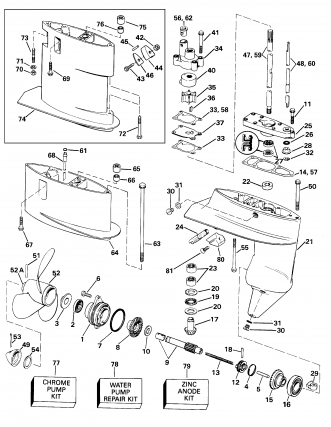

je viens de faire la vidange sur mon moteur johnson 6cv année 2000
en démontant la partie de l'engrenage de l'hélice j'ai vu qu'il y avait un joint torique.
doit je changer le joint à chaque démontage de cette pièce ou pas?
Sur le schéma c'est le joint n°7 Merci

    Perso je ne suis pas sûr qu'il faille démonter tout ça pour une vidange !
    Conseil vieux con : quand ça marche, t'y touche pas !
    Bon maintenant c'est fait.
    Si il est en bon état, lisse et non poreux tu le garde.
    fais attention a tout bien graisser (avec graisse marine) en remontant.
    vérifie après quelque heure de nav que tu n'a pas d'eau dans l'embase
