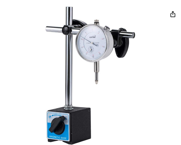

  • papito
    Inscription : 12/06/2007
    Le 2 juin, 2025 - 15:34
    logiquement l'axe de l'hélice se control avec un palmer
    l'hélice est possible également
    ci jont image
