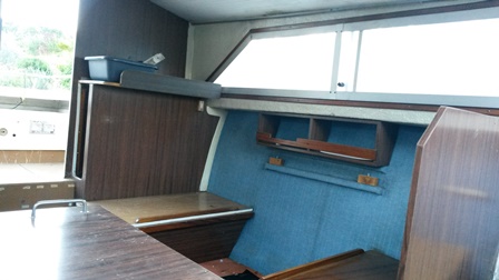

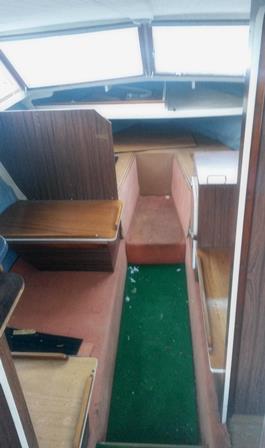

    voici l'intérieur actuel avant démontage

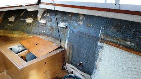

    Objectif: refit complet de l'intérieur pendant l'hiver; modification de l'agencement et redistribution des volumes.
    démontage des meubles et cloisons, retrait des moquettes et vaigrages moisis et en lambeaux ...

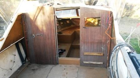

    il a fait beau pendant 2 jours ce week-end, alors un peu de démontage intérieur ...
  • Grossebulle
    Grossebulle
    Inscription : 16/10/2013
    Le 26 janvier, 2014 - 19:32
    et extérieur, poste de conduite ...

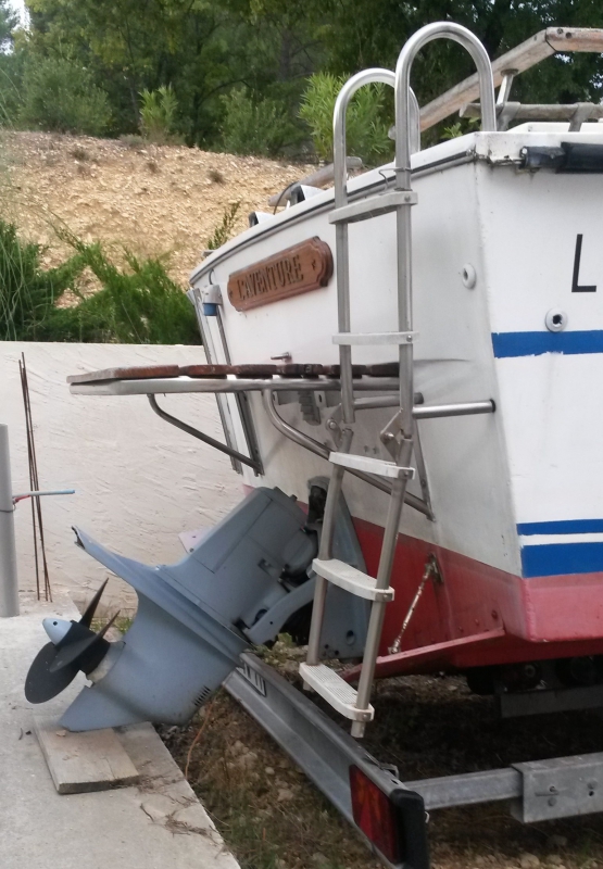

    et pour finir le moteur !!
  • Grossebulle
    Grossebulle
    Le 26 janvier, 2014 - 19:47
    il fait le poids d'un âne mort le bougre !

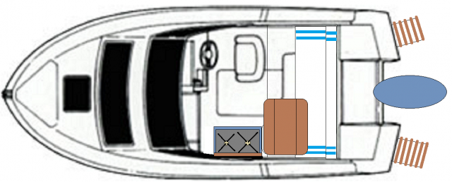

    voici les cotes du carré et cockpit à nu
  • Grossebulle
    Grossebulle
    Le 9 février, 2014 - 18:06
    une idée d'aménagement du carré, si quelqu'un a des suggestions je suis à l'écoute...
    allongement du lit d'étrave à 2m, coin repas avec table à déplacement horizontal pour l'accès, coin douche et wc a gauche, coin cuisine a droite en descendant.
  • Grossebulle
    Grossebulle
    Le 9 février, 2014 - 18:13
    pour le cockpit,
    banquette en L avec le siège co-pilote réversible bain de soleil,
    table de repas amovible pour former un espace ou lit supplémentaire
    siège pilote espace à l'arriere pour mettre les velos!
  • CoolMomoCool
    CoolMomoCool
    Inscription : 22/01/2013
    Messages : 35
    Le 9 février, 2014 - 20:03
    Salut,
    Sur le "papier", cela a l'air pas mal.
    Pour mes aménagements, j'utilise beaucoup l'applicatif "Paint" pour placer sur des photos ce qu je veux faire. Comme-ça, je peux mieux visaliser ce qu cela va donner.
    Un exemple pour l'aménagement de mon cockpit

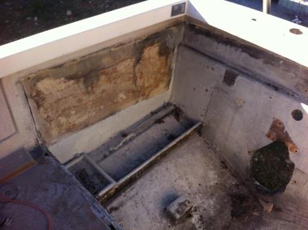

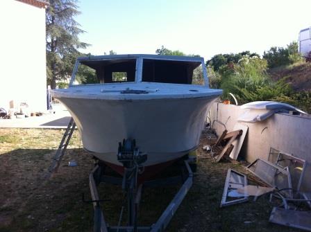

    Suppression du capot et coffre moteur

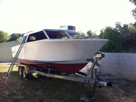

    Fabrication des bers
    Les ingrédients de base
  • Grossebulle
    Grossebulle
    Le 13 décembre, 2014 - 21:07
    Mes arpètes !
  • Grossebulle
    Grossebulle
    Le 13 décembre, 2014 - 21:08
    Les bers avant leur mise en place...

    Bonjour a tous
    Voila je vais effectuer le même type de conversion sur une vedette hollandaise avec un fly (version pêche)  et je vais vraisemblablement m'orienter vers un bracket bi moteurs  en 2x 150 hp Evinnrude ETEC .
    Je ne souhaite pas un bateau de sport mais 18 a 20 noeuds en croisiére seraient suffisants , avec une réserve moteur de 2000 tours . Le bateau pésera 4 tonnes a peu prés sans les pleins .  Y a t-il une formule de calcul pour déterminer si 300ch m'améneront a 18/20 knots ?
    Donc redistribution des poids puisque du milieu (emplacement d'origine ) je passe le poids des moteurs à l'extréme arriére ; soit 182 kilos par moteur , plus les 80 kgs du bracket en alu .
    Quel type de renforcement du tableau est preferable contreplaqué marine + fibre de carbone ou plaque d'alu renforcé ou les deux ?  Voila je regarde pas mal de vidéos et tutos mais rien ne vaut l'experience de ceux qui sont passés par la .
    Merci pour vos conseils avisés .

    Amerglass32fly a écrit :
    Bonjour a tous
    D'abord, il faut oublier l' addition ( simpliste )
    mathématique qui pourrait faire croire qu'avec
    2 moteurs de 150 cv , ce serait pareil qu'avec
    1 seul moteur de 300 cv.
    En ce qui concerne une éventuelle modification
    de l' équilibre du boat, par rapport à sa masse
    générale, je ne pense pas que cela influerait
    beaucoup.
    Cela dit, il sera sans doute préférable de positionner
    les réservoirs de carburant ( et d'eau ) à l'emplacement
    des in board plutot que de les coller près du tableau AR
    Le 15 avril, 2020 - 18:39
    Je n' ai pas l' impression que ton plan corresponde
    à la version mise en photo ...
    Celle en photo ne dispose pas d'une "AFT Cabin"
    alors que le plan en indique une, avec notamment
    le réservoir d'eau à l' AR sous l' AFT CABIN.
    A mon avis, il serait mieux de centrer TOUS les
    réservoirs à l' emplacement des ex IN BOARD,
    et s'il reste de la place à l' AR, de la laisser disponible
    pour le rangement d'affaires "diverses" telles que
    défenses, aussières, seaux, et autre bazar divers ...
    qui ne manquent pas à bord d'un bateau ...

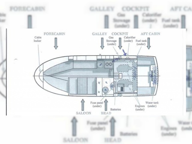

    Le 3 juillet, 2020 - 15:56
    En fait je récupére de plus en plus d'informationns sur la vedette et j'ai maintenant trouvé le plan du modéle flybridge alors que le premier plan avait une chambre arriére (la version AK fluviale ) .
    Entretemps beaucoup de chose ce sont passées . Comme le bateau était dénudé d'équipement et de moteurs j'ai acheté un radar FURUNO d'occase et autre radio  VHF, commandes bimoteurs Teleflex .
    Mais aprés avoir lu des centaines de pages sur le net sur les moteurs 2 ou 4 temps et pourquoi l'un plus que l'autre et qu'il n'y avait finalement pas de bonne réponse.
    J'ai acheté aprés avoir beaucoup lu sur la fiabilité de ce moteur 2 Optimax 225 saltwater , qui ont 400h et entretenus sur factures .
    Dans la théorie des calculateurs de vitesse et de motorisation nécessaire pour atteindre tel  vitesse de croisiére  , je devrais avoir assez pour atteindre 15 noeuds a 3000 tours avec 2000 tours de reserve , l'avantage du 2 temps semble être plus de couple a bas régime et cela a motivé mon choix , vu que je ne recherche pas la vitesse .
    Avec le Bracquet en Alu je devrais pouvoir avoir un ensemble Homogéne .
    Quel positionement est préferable ? les deux moteurs rapprochés ou écartés aux extremes ?
    Les Hélices sont des 4 pales Bravo 1 inox qui semblent être adaptés ;  deuxiéme question , si je ne souhaite pas 2 postes de commandes , quel est le plus fonctionnel pont ou Flybridge ?
    (si ce n'est en cas de mauvais temps )
    Je vous met en piéce jointe le plan exact cette fois du modéle 32 CP flybridge .
    Si vous avez des conseils de quelques sortes , je suis preneur .
