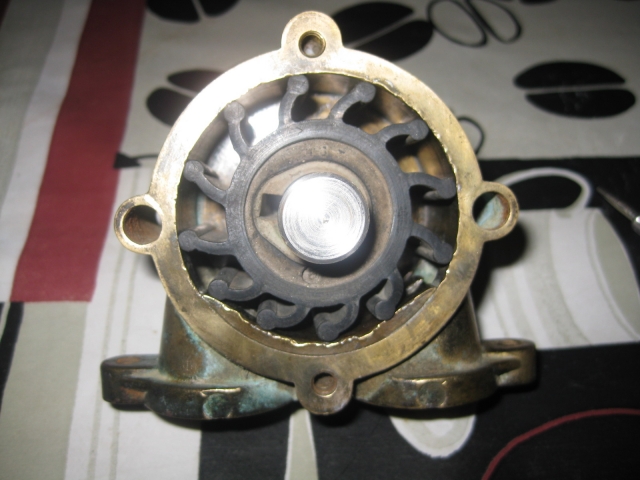

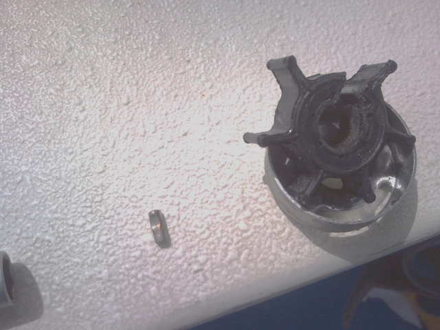

    Justement, si tu fais tourner dans le mauvais sens pour faire rentrer la turbine, ben les pales seront dans le mauvais sens... pour comprendre, regarde les deux photos, selon le sens ou tu montes la turbine, cela change tout ( la c'est une pompe eau de mer ) le principe est souvent le meme pour la turbine de l'embase, si montée dans le mauvais sens, ne pousse pas l'eau...
     Sur la premiere photo ( 2817 ), si l'eau arrive de droite pour aller à gauche, la turbine est mal mise, ei l'eau arrive de gauche pour aller à droite, la turbine est bien mise
    Su la deuxieme photo ( 2816 ), si l'eau arrive de droite pour aller à gauche, la turbine est bien mise, ei l'eau arrive de gauche pour aller à droite, la turbine est mal mise
     Ca parait con, mais une fois que j'ai compris ca, ma pissette a beaucoup mieux fonctionné... j'avais posté un truc la dessus ( je ne dis pas que c'est la cause de ton probleme mais des fois... )

    C'est ironique ou tu te fous ouvertement de ma gueule ?
    Car sur l'embase que j'avais et qui déconnait coté pissette, en inversant le sens de courbure des ailettes en la montant ( et non en inversant la turbine... ) ben la pissette fonctionnait à merveille mais comme je précise, peut etre est ce different sur d'autres modeles...

    Héyyy Rocca ta cru que je me foutais de toi ... absolument pas je trouve que ta démo est tres bien ... on peu pas mettre de n'importe quel côté LE SENS des ailettes de la Turbine sinon sa ne "provoque" pas le systeme de siphonnage par aspiration de l'eau du bas vers le haut ...
    On descend la cloche sur le Turbine en tournat l'axe tjrs dans le sens des aiguilles d'une montre vu de face l'embase  .. heuu pour un YAMAHA apres je sais pas trop il y a tellement de modèle differents ...

    Vous avez tous raison mais :
    - Normalement le sens de rotation de l'arbre est le sens des aiguilles d'une montre.
    - Si vous montez une turbine neuve, il n'y a pas de sens à respecter particulièrement, les pales prendrons "le pli" à l'installation. Un montage au liquide vaisselle est idéal.
    - Si vous remontez une turbine déjà installée, il faut impérativement la remettre dans le bon sens. Tous les pros vous diront que si vous la "forcez" dans l'autre sens, il y a de fortes chances que la pression d'aspiration soit insuffisante, et cela présente un risque important de détérioration de la turbine en question
    - A ce sujet, lors de l'hivernage prolongé, certains pros conseillent même de la démonter pour éviter qu'elle ne prenne trop le pli de courbure.
