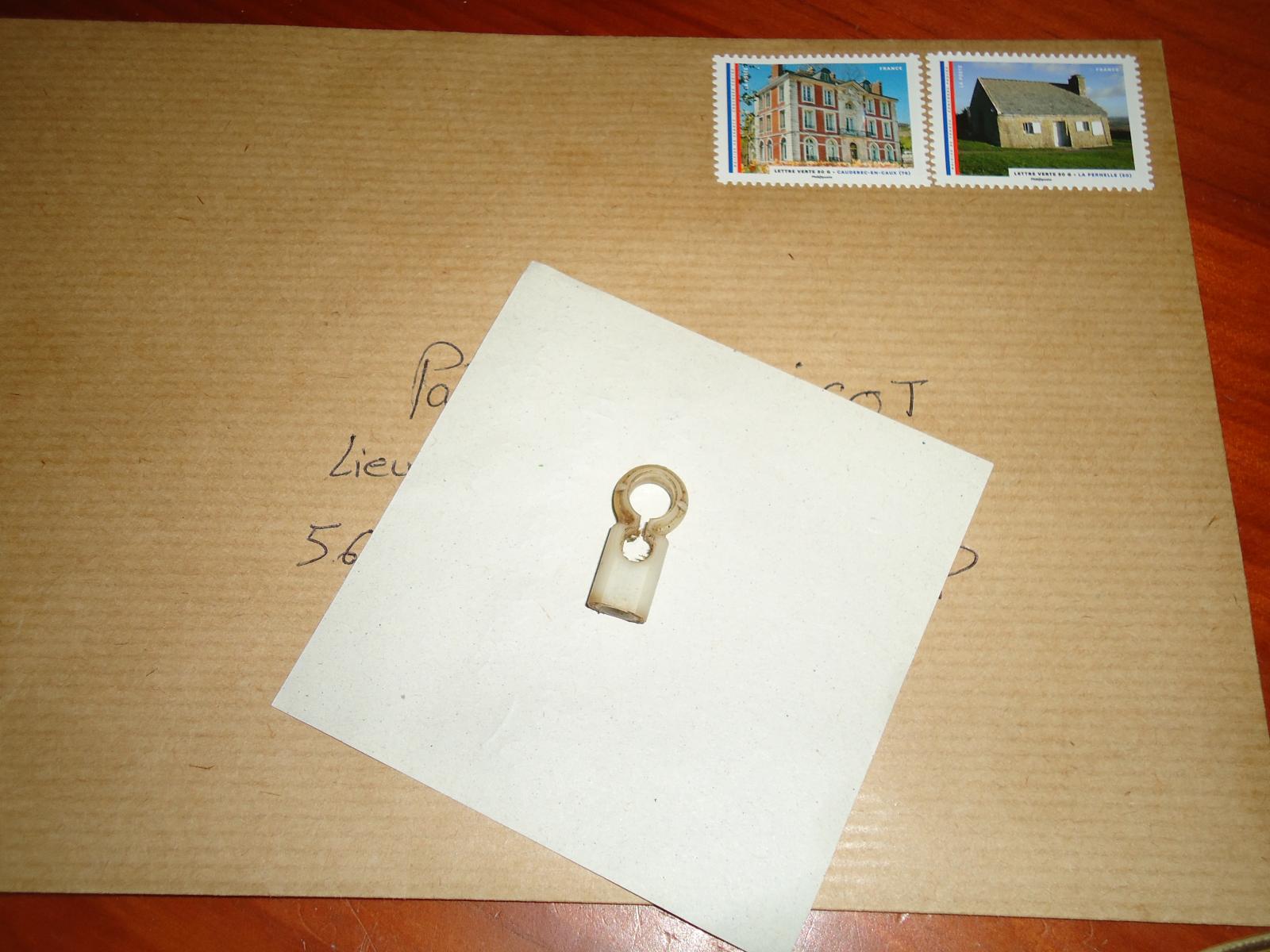

                     Dans mon garage je dois avoir un sachet  d'embouts plastique  filetés avec rotule
    Je vais essayer de les retrouver
             met une photo  de  l'embout car plusieurs modele
    si j'en ai  un je te l'enverrai

    j'ai trouvé les rotules plastique , j'en ai ai  2  blanches et  1 noire
    la blanche
    longueur  totale 2,6cm
    diametre interne pour la  rotule environ 7mm
    filetage pour écrou vis de 5
    la noire
    longueur totale  3,3 cm
    le reste idem à la blanche

    Merci beaucoup Goby c est super sympa
     Je vérifie les dimensions demain  et je te joins une photo

    Aucun doute  c'est le bon
    Du  25  au 225 cv   YAM  c'est le meme plastique BLANC et meme reference pour l'accroche sur la pompe .
      reference :  6H1–41237–00
    c'est indiqué sur la liste des moteurs compatibles sur   ce lien
    http://www.boats.net/parts/detail/yamaha/Y-6H1-41237-00-00.html
    Les miens sont de YAM 50/60/70  et meme reference sur les vues éclatées pour le blanc de la pompe

    Reçu aujourd'hui, reste plus qu' à la monter
    Encore merci maître  Goby
