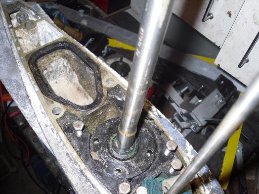

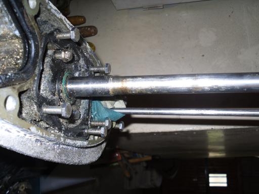

    SINON pour le démontage
     Après avoir enlevé la partie maintenu par les vis/boulons metaux  sont l'hélice de la turbine
    he bien  je diras que c'est plutôt bien .
     L'huile à une très belle couleur , pas de trace d'oxyde ou de dépot
    je pense que l'intégrité de l'embase est conservé,la block (bouchon) noir  est en bon état, les cylindre du roulement à l'intérieur de celui-ci sont propre est pas oxydé (d'ailleur pour quelqu'un comme moi qui n'y connait pas grand chose faite attention aux cylindre du roulement quand vous relevez cette partie) et aussi au remontage ll a un sens indiqué dessus (front).
    J'attends vos réaction pour  m'aider à affiner  mon jugement (comme dans les post précédant)
     je mets quelqus photos
    Merci à tous
     Dk
  • moonraker
    moonraker
    Inscription : 11/02/2010
    Messages : 11
    Le 10 septembre, 2010 - 14:22
    je te conseille quand même de changer les joints spie et de controler la tolèrance du jeu de roulement .....regarde aussi si les rouleaux du roulement non pas fait de marque sur les cages.dans se cas il serais mord,car un moteur qui a stagner dans l'eau, les couples èlectrolitiques passe partout ...
