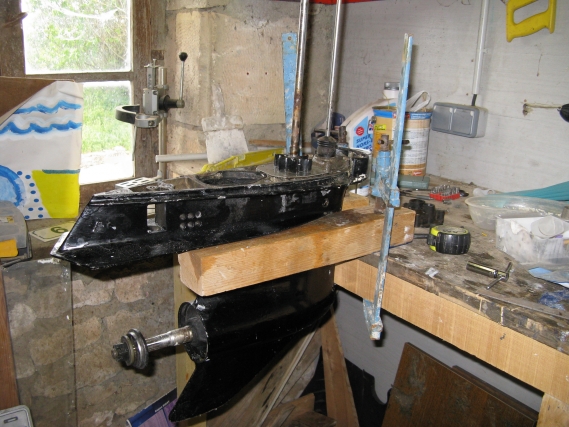

les mauvaises surprises continu,
J'ai galéré pour déscendre mon embase, tout etait soudé par le sel j'ai même cassé deux boulons (en inox !) et bien sur au pas américain, introuvable dans mon coin..
la turbine de pompe a eau est grippé a mort sur son arbre , sa fait une semaine que j'alterne W40 / vinaigre blanc (pour le sel) et pas moyen de la retirer.
 Avez vous des idée pour la retirer sans tout exploser dessous ? je pense surtout aux joints spi d'arbres ...
Merci d'avance

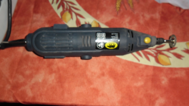

  • jean michel 1359
    jean michel 1359
    Inscription : 19/03/2012
    Messages : 10
    Le 19 mai, 2012 - 20:42
    bonsoir je voit que ta turbine et coller par le sel elle est oxydé donc soudé,il faudrais la couper avec une petite meule voir photos avec cette petite merveille pour le bricolage de précision.une foi que ta turbine et partie poncé l'arbre avec du papier de verre de carrosserie pour illiminer le sel christalisé
    bon courage a bientot

    Merci a tous,
    vu l'etat du reste de l'embase, c'est clair c'etait soudé.
    Opération massacre de turbine a la Dremel.
    elle est venu!
     mais bonjour la corrosion sur l'arbre c'est surprenant pour de l'inox !
    La le tout est asperger de vinaigre /w40 environ deux fois par jour , sa marche bien.
     en fait c'est super bien fait ça a l'air juste un bon de caoutchou, :mais c'est rempli de renfort en féraille.
    Bonne journée.
