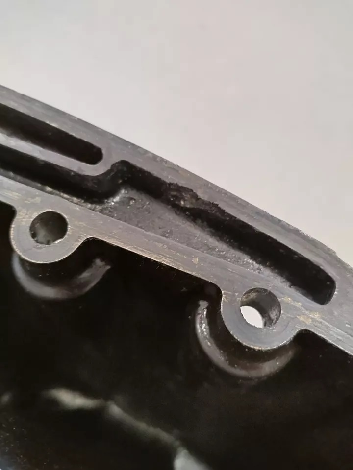

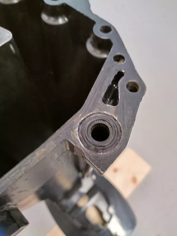

  • papito
    Inscription : 12/06/2007
    Le 28 octobre, 2024 - 10:34
    je vous mets quelques photos
    et le passage huile et eau
    Si pas bon modèle merci de préciser avec le sérial
  • SEBANNE
    SEBANNE
    Inscription : 06/10/2005
    Messages : 46
    Le 30 octobre, 2024 - 11:36
    il y a tout qui etait resorti ?
    tu n'avais pas mis une plaque devant ou et derriere pour bloquer ton bouchon a la pate ?
