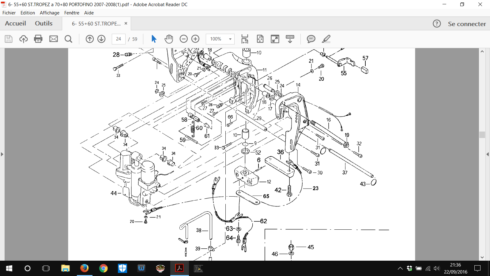

  • fabiogolf13
    fabiogolf13
    Inscription : 10/09/2016
    Messages : 11
    Le 22 septembre, 2016 - 21:37
    salut goby
    oui il faut la tresse meme que l anode est fixée au support
    regarde sur l eclatée moteur joint elles y sont donc je les ai mises
    maritimement
    fabien
  • goby
    Inscription : 08/01/2013
    Le 23 septembre, 2016 - 19:11
    C'est  bien ce que j'avais dit mrgreen
              Ton anode trim est fixée sur le bloc trim  ou sur le support moteur  ?
              Si l'anode trim est fixée sur le bloc trim pas besoin de tresse  de l'anode au bloc trim car c'est les
              boulons de fixation de l'anode sur Trim qui font masse entre les 2 parties,
     et pour eclaicir  je rajoute que dans ce cas bien sur il faut une tresse pour aller au support moteur.
    Donc  sur ton schéma  ton Anode étant fixée sur le support MOTEUR  il faut donc la tresse pour transmettre la Masse du support moteur   au   Bloc Trim
    A+wink
