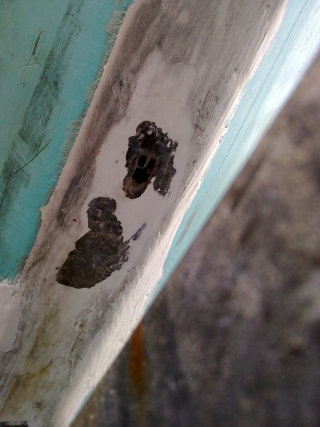

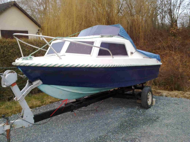

    Merci de ta reponse, donc voici une photo ou ce situe le trou.
    J'ai decouvert ca ce soir, je pense qu'il n'y a que de la resine a cet endroit, le trou je dois pouvoir l'agrandir de la grosseur d'un pouce pour trouver de la resine "saine" .
    Pour ce qui est de moi et de mon bateau c'est donc un Rocca Murene de1973 avec un moteur Mariner 50cv 2T de1998 et je suis du Calvados en Normandie.

    Il n'y a pas beaucoup de solution, il faut poncer un rectangle de 30 * 30 cms jusqu'à la fibre et retirer toute la fibre poreuse. Ensuite, remettre de la fibre + résine, du mastic sous flottaison et du gelcoat. Et hop, c'est reparti à neuf!

    Bonsoir, pour réparer un trou il faut faire un ponçage en cône, en suite reboucher avec du tissu de verre de 400 gr, par couche successive de la plus petite taille a la plus grandejusque a arriver au niveau de la coque, et finir par un tissu trés fin pour éviter d'avoir trop de micros trous en surface, si ton trou et trop grand pour que la fibre tienne a plat tu  colle un morceau de plastique par l'intérieur pour servir de support ,

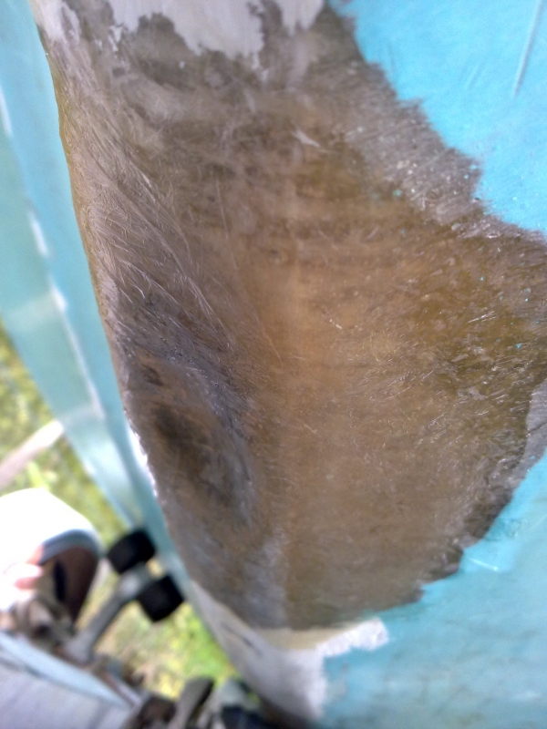

    Voila j'ai degagé le trou, pensez vous qu'il soit assez bien preparé ?
    et aussi sur la photo suivante j'ai fait un dessin (gabari) qui represente les trois couche de fibre que je veut faire est ce suffisant ?

    Ton gabarit est bon, mais pas ta prépa, ponce beaucoup plus large, il ne faut pas que ta fibre rencontre de la peinture, il faut que la résine prenne sur de la fibre nue.

    Voila le resultat apres 4 couches de fibre.
    Ca c'est bien passé, maintenant pensez vous que je dois reboucher la cavité avec de la resine epoxy ou je mets direct du gelcoat, merci.

     Perso à ta place je poserai encore quelques petits bouts de fibre afin que le creu ne soit plus. Pas besoin de poser de grand bout seulement quelques petits suffisent.
    Après un fois posé tu ponce au 80 pour lisser tout ca et gelcoat de finition et voilà.

    bonjour,il faut encore reboucher,tu mets une couche de mat une couche de roving et une autre couche de mat,le roving empeche la cassure.
