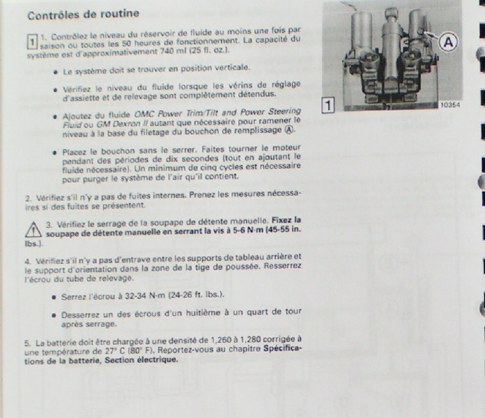

    Le 6 mars, 2018 - 20:23
    ci joint procédure control

    Merci mjacques, mon trime ne ressemble pas à ça, je pense donc que ça n est pas celui d origine, j ai tout essayé tout à l heure, montez ou descendre à la main ou en électrique, visser ou dévisser les 2 bouchons en haut ou en bas, il n y a rien à faire, j ai réussi à remplir environ à moitié la chambre supérieure je dirai mais à peine la chambre inférieure et le moteur ne veut pas monter d un seul millimètre. J'y comprend rien, je ne sais plus quoi faire ?
