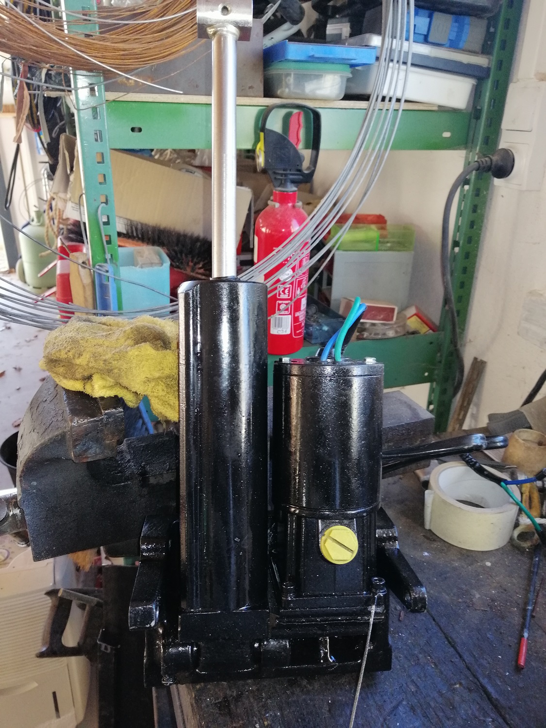

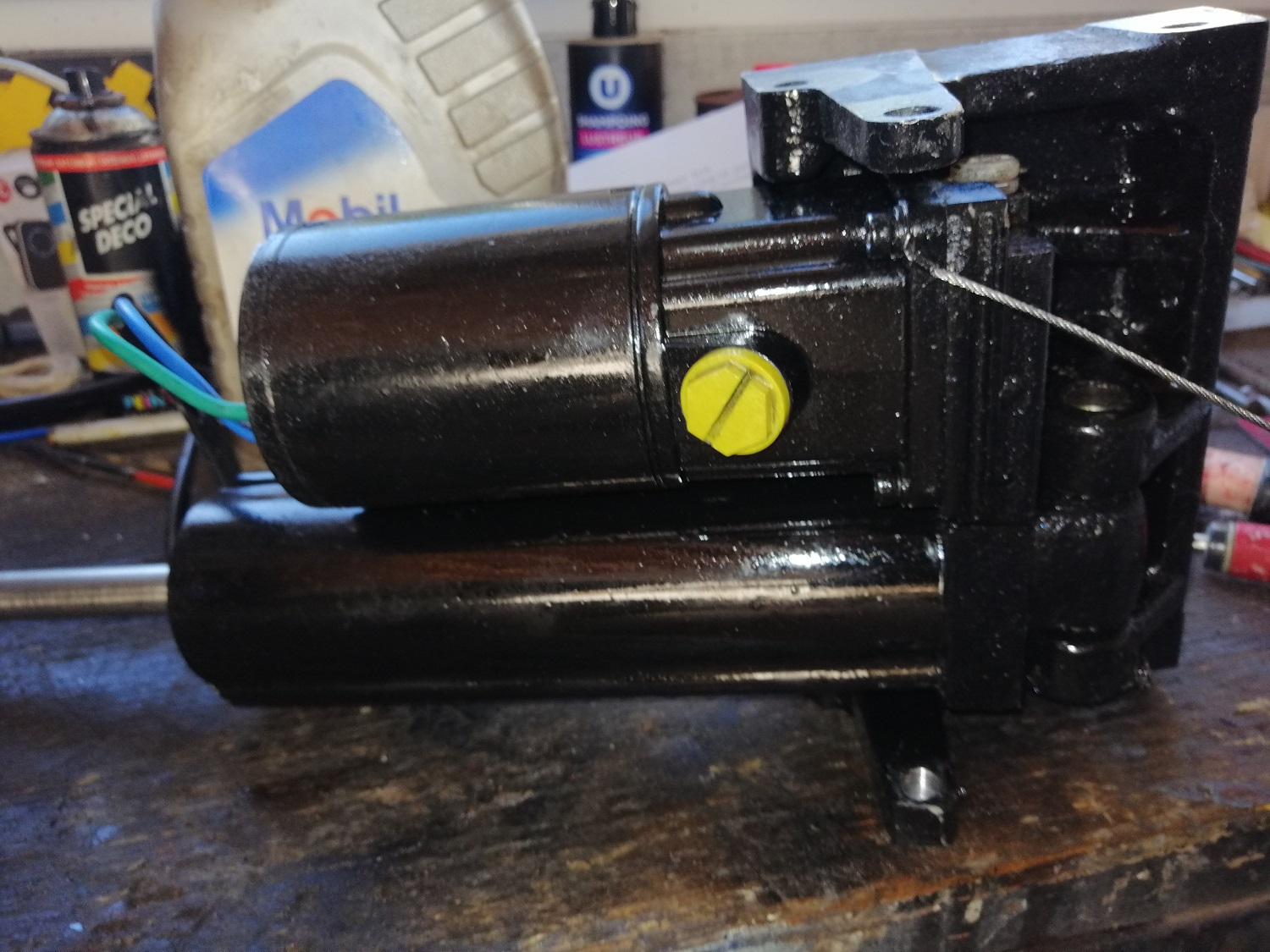

    Je viens de remplacer le moteur électrique de mon trim sur un MERCURY 115 de 2006.
    J'ai hiverné mon bateau au mois de septembre et ne m'en suis plus servi depuis. J'ai laissé le bateau avec le moteur complètement relevé.
    Le moteur électrique étant complètement rouillé, j'ai voulu le remplacer. Lorsque j'ai voulu enlever le trim, je me suis apercçu que le moteur tournait, mais le verin restait bloqué en position haute.
    Pensant que c'était le moteur qui était défectueux, j'ai l'ai démonté et remplacé. Mais le moteur neuf en place, il tourne, mais le verin reste toujours bloqué en position relevée. J'ai essayé de taper (modérément) sur le haut du piston, mais rien n'y fait. Peut être le même symptome que celui expliqué en, dessus ? Merci de me donner une solution .
    Très cordialement, Philippe.
    Le 25 décembre, 2020 - 20:32
    je vous  propose 2 choses
    1) vérifier le niveau du trim
    2° passer en mode manuel pour faire  un essai  de monter et descendre  du moteur à la main
    ci joint procédure après avoir procéder un graissage des articulations
  • gay philippe
    gay philippe
    Inscription : 24/12/2020
    Le 26 décembre, 2020 - 16:54
    Bonjour mjacques, et à tous,
    Merci pour ta réponse, mais rien n'y fait. Le verin est toujours bloqué en position déployée malgré que j'ai carément sorti le petit axe plastique avec joints thoriques situé en dessous du moteur électrique. (voir photos).
    Je suis même allé plus loin en redémontant le moteur élecrique, et même le système situé à l'intérieur.
    J'ai beau taper assez fort sur la tête du verin, il ne redescend toujours pas alors que l'huile  est complètement vidangée.
    Je n'ai pas l'outil pour dévisser la tête du vérin. Y a t'il une solution ou dois-je aller imméditament chez un réparateur ?
    Merci pour vos éclairages à venir.
    Cordialement,
    Philippe.
  • gay philippe
    gay philippe
    Le 29 décembre, 2020 - 18:49
    Bonsoir à tous,
    Pour info, n'ayant pas reçu de solution à mon problème, j'ai fait démonter la culasse de mon vérin par un professionnel.
    En fait, c'est le joint racleur qui avait disparu et l'eau de mer avait corrodé et bloqué la tige du vérin dans la culasse.
    La tige a pu être extraite de la culasse avec une presse hydraulique.
    Il me reste à remplacer le joint thorique interne et le joint racleur de la culasse après l'avoir nettoyée.
    Bonnes fêtes à tous,
    Philippe.
  • barbe bleu
    Inscription : 06/08/2006
    Le 30 décembre, 2020 - 11:09
    une fois nettoyé l'intèrieur du fût et la tige de verrin doivent être totalement lisse et non marqué...
    sinon je ne donne pas longue vie aux différents joints internes...
  • pccn
    pccn
    Inscription : 18/01/2015
    Le 30 décembre, 2020 - 14:25
    La, c' est clair le verin est HS, ce serait une chance que la corosion qui bloquée  n' ait pas attaquée  le corps.
  • gay philippe
    gay philippe
    Le 20 janvier, 2021 - 13:38
    J'ai reçu les joints commandés sur le net et ai confié le remontage à une entreprise Bitteroise spécialisée dans les vérins. La tige de vérin à été passée à l'abrasif très fin et les traces de corrosion de la culasse ont été enlevées. De plus, ils ont débloqué l'axe situé sous le vérin qui était légèrement grippé, et ce, pour un prix très très raisonnable. Tout fonctionne à nouveau parfaitement et seuls les joints ont été les plus chers.
    Merci pour vos interventions !
    Cordialement, Philippe.
