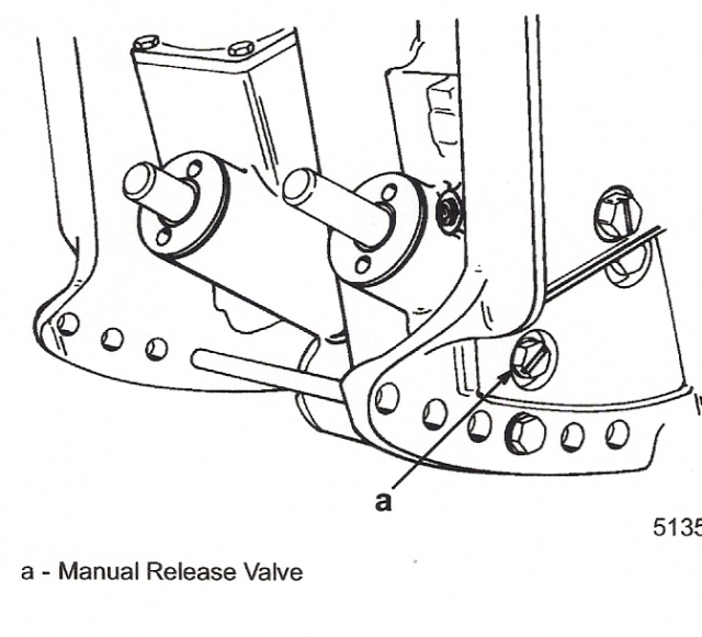

j ai un souci avec mon trim de moteur mercury 90cv elpto qui est resté bloqué en position haute
lorsque on monte ou dscend on etant un clac du moteur electrique et rien ne se passe
peut on le descendre en manuel et comment ?
merci de vos reponse

    J'ai un mariner elpto de 99 90cv donc je pense que c'est le même. Alors pour un basculement manuel il faut tourner 3 fois le clapet de dégagement de basculement en sens inverse des aiguilles d'une montre. Tu le mets dans la position désirée et tu ressers le clapet (ne pas oublier car en marche arrière....surprise.....)
    Concernant la panne je laisse la place aux autres....peut être un engrenage cassé?

    ils se trouve ou
    je dois etre debile parceque g rien vue
    merci de votre reponse

    voici l endroit ou se trouve la vis de decompression
    je rajoute la possibilte de remplissage
    attention haute pression

    merci de me repondre mais je dois un gros mongole parceque je ne trouve pas
    le bateaux etant sur l eau donc pas facile a reperer si la parti et sous l eau

    je l ai trouver merci de vos reponse
