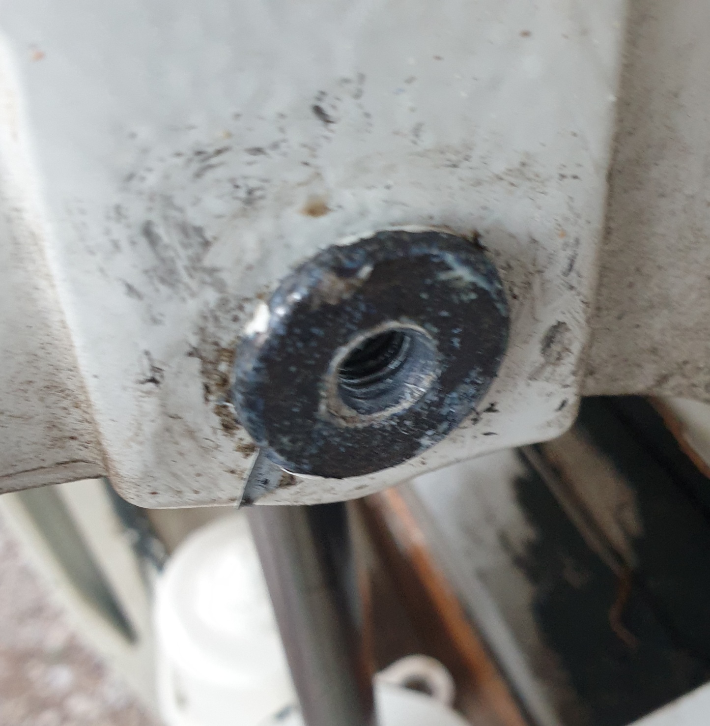

    J'ai décidé de démonter la trim, mais je me demande comment faire pour enlever cet axe. Quel est la démarche à suivre. Merci pour votre réponse.

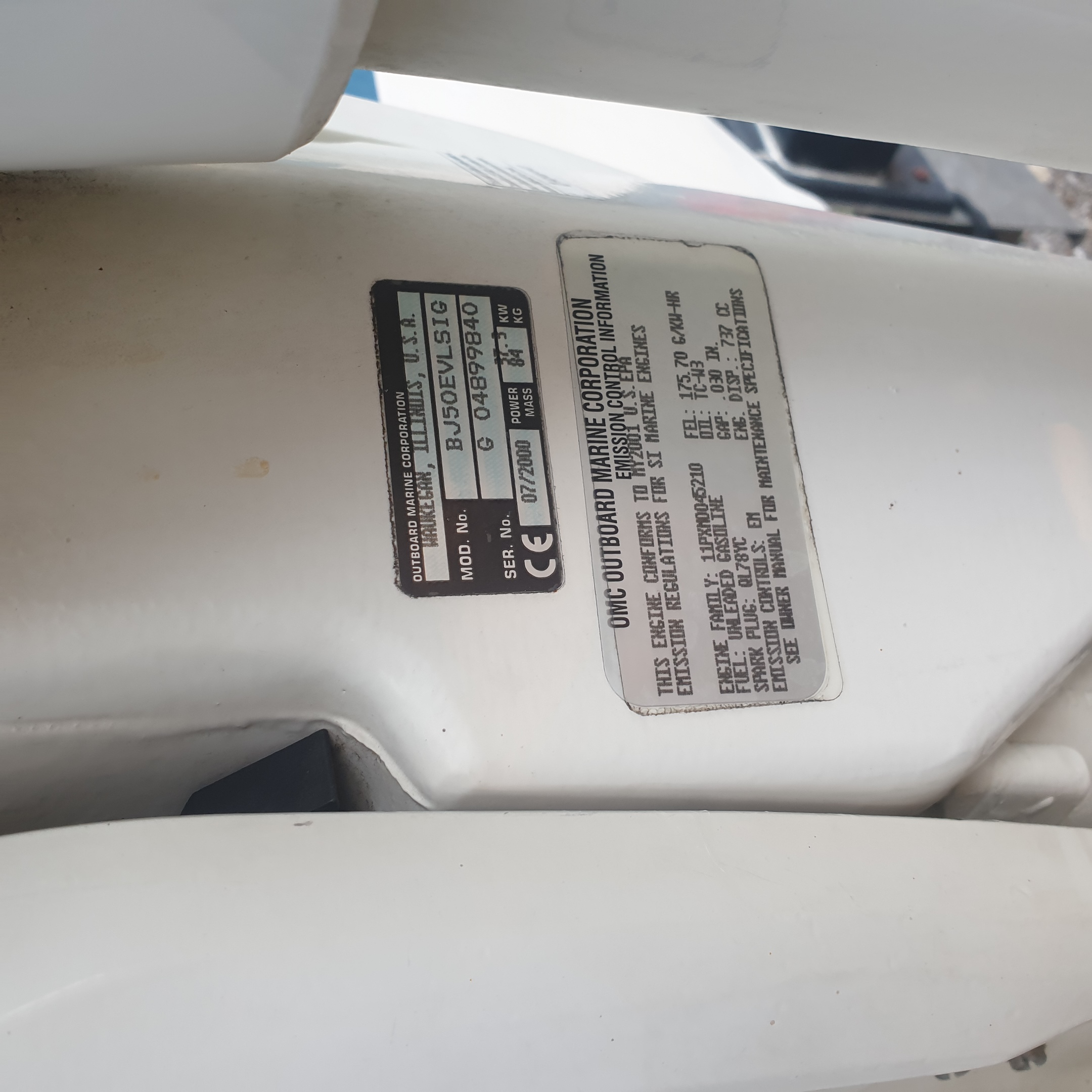

    auriez un plan plus large
  • jim13
    jim13
    Inscription : 08/05/2022
    Le 10 septembre, 2023 - 19:09
    Bonjour et merci. Voici les photos.
  • jim13
    jim13
    Le 10 septembre, 2023 - 19:12
  • papito
    Inscription : 12/06/2007
    Le 10 septembre, 2023 - 19:30
    Avant n'oubliez pas de caler le moteur le haut  possible
    si vous auriez un boulon au pas anglais il sera à visser et permettra de sortir l'axe
    Si pas de boulon montez l'écrou sans serrer laiisez un peu de jeu et tapoter sur l'axe coté écrou
    Dés que possible utilisez un tournevis et un chiffon pour ne pas rayer
    N'ésitez pas à regarder la vidéo car très bien faite
