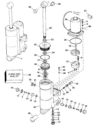

    Le 14 avril, 2010 - 21:08
    rebonjour
    ci joint eclate trim 50 cv annee 2000
    bon courage
