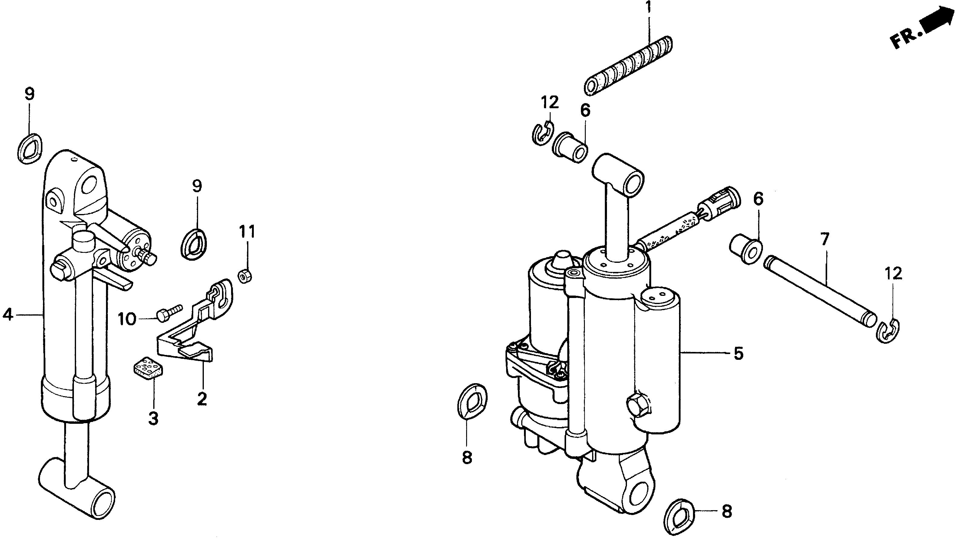

  • papito
    Inscription : 12/06/2007
    Le 23 juillet, 2023 - 17:39
    le niveau de niveau d'huile du trim se control lors de la révision annuelle
    Pour le démontage du moteur de trim je pense qu'i faudrait caler l'embase au plus haut
    agir sur la vis de décompression 22 image 2
    puis démonter l'axe référence 7 supérieur   sur l'image 1
    basculer le trim vers vous
    démonter le moteur
    Attention propreté absolue
