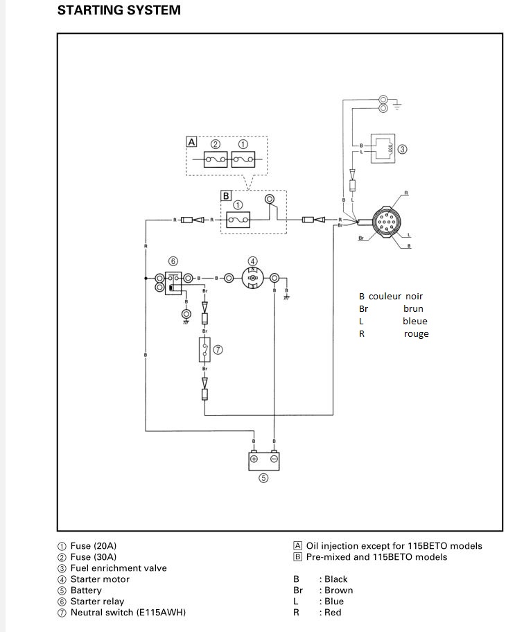

    Le 8 novembre, 2020 - 12:10
    petite précision à nous donner
    il y a t'il un système automatique mélange huile
    cela pour vérifierr sur un schéma
    je pense qu'avec votre bolster vous devriez essayer de mettre le rouge sur la cosse rouge du démarreur
    bien regarder le suivi des fils
    et le noir sur une bonne masse
    de nous donner le résultat
    ensuite si pas de réponse
    mettre le rouge du bolster sur l'arrivée du contact venant de la batterie  essayez avec la clef
    toujours le noir sur une bonne masse
    si le démarreur ne tourne pas
    mettre le boster en sortie du contact celui qui va au démarreur
    donnez vos résultats

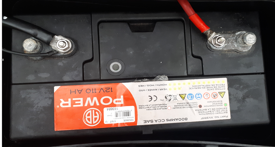

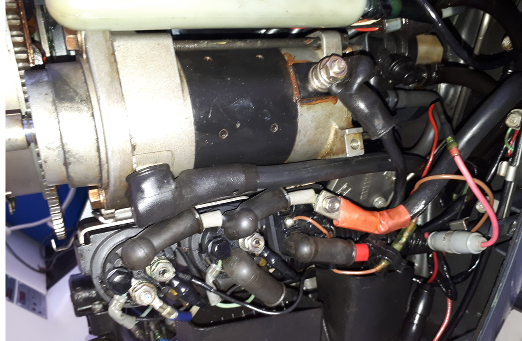

  • BENSALAH
    BENSALAH
    Inscription : 15/07/2012
    Le 9 novembre, 2020 - 11:11
    PCCN
    Voici une image de la batterie, mon circuit est propre.
    Je vais faire les diffèrents tests et vous tiendrai au courant ";)"

    Le 9 novembre, 2020 - 16:08
    je propose de vérifier le ou les fusibles 20A et 30a référence A et B suvant le model
    puis de vérifier que la sécurité situé à proximité des cables dans le moteur fonctionne (référence 7)
    mettre votre poignée au point mort
    fil en entée Br brun démarrez y a t il du 12v qui arrive
    lorsque vous revenez avec la clef a l'arret  que ce passe t'il?
    puis mémé procédure avec la sortie de la sécurité en 12v pareil lorsque vous revenez au départ toujours fil brun
    l'information que l'on apercois sur le schéma est que cette sécurité empeche le démarage en prise

  • pccn
    pccn
    Inscription : 18/01/2015
    Le 9 novembre, 2020 - 21:35
    Vu les deux photos, la connectique est évidemment nickel. Mais vu la photo de la batterie, elle semble avoir bien vécue......nottament au niveau des cosses , je serais curieux de voir en interne.
    Bon il faut faire l'essai de mesurer la tension en charge mais je pense que mettre une batterie neuve ou au moins une pour essai devrait être décisif.
    Aprés , les experts de ce forum utiliseraient cette méthode trés simple et ne demandant aucun appareil de mesure complexe pour déterminer la résistance interne de la batterie qui est le seul élément déterminant de létat d' une batterie.
    file:///C:/Users/micho/Downloads/sant%C3%A9_batteries_V2.pdf

    (Voltmetre  mis sur les bornes plomb de la batterie , pas sur les cosses.)
    Tu as quand même  12,7v au repos donc je pense que c' est une connection en aval.
    Après  j' ai déja vu des batteries neuves HS, une plaque qui se casse dedans ou une liaison entre deux plaqiues et l' effet sera le même.
    Mais, fait l' essai avec la mesure en même temps que de tourner la clé et tu seras aiguillé.

    Oui, oui , je suis bien de ton avis une oxidation entre la cosse et le câble, c' est sur que c' est résistant et que la puissance ne passera plus.
    Mais dans le cas de notre amis, vu la photo, sa connectique à l' air nickel et le câble oxidé lui même oxidé sur sa longueur  ça je peine à comprendre.........
    mis à part du câble alu ou la l' oxidation et le sulfatage peuvent carrément couper un câble mais cela c' est plus sur du souterrain avec un sol argileux , acide dont la gaine à était  blessée à la pose.
    D' ailleurs lors de la pose de câbles de puissance HTA,HTB nottament  un test gaine est systématiquement  réalisé aprés enfouissement.
    En cas de test négatif à l' aide d' appareil et une méthodologie particulière  le défaut est retrouvé au cm prêt même sur un câble de plusieurs km.

    Bonjour tout le monde,
    Je viens de faire le test suivant vos précaunisations en actionnant le démarreur, Je vous confirme que la tension mesurée reste inchangée.
    Je tableau de bord s'éteint quand le démarreur est actionné et se rallume dès que le démarreur n'est plus sollicité, avec le petit clic, clic qui va bien ;(...

    Bon et bien ta batterie  n'est pas en cause donc  c' est coté connectique surtout que la deux moteurs ne fonctionnent  pas et mette la tension à genoux.
    Il faut proceder par ordre  déja ta cosse sur la batterie coté plus, vu la photo a peut être  une oxidation dessous donc à nettoyer, graisser  (vaseline) et à resserer après  .
    La cosse du moins aussi et la il faut mettre la petite cosse dessus . Vu la photo le contact de puissancev est amoindri avec cette cosse dessous .
    Aprés il faut shunter ton coupe circuit .
    Vérifier tous les sertissages de puissance, y compris les moins en enlevant le retreint dessus , un sertissage mal fait est peut être  oxidé sous cette protection.

    Je reviens vers vous pour vous informer que j’ai trouvé la cause de ma panne. C’était les cosses cachées derrière le coupe circuit qui étaient oxydées, de plus, le coupe circuit était complètement rouillé (parfois il n’avait pas de contact). Pour régler le problème, j’ai nettoyé les cosses comme cela m’a été recommandé, et j’ai remplacé le coupe circuit pour être tranquille. Ça va beaucoup mieux ;)
    Encore une fois, mille mercis à toutes les personnes qui ont contribué à cette réussite !
