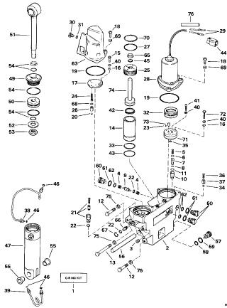

    A première vue ce ne sont pas les mêmes. Mais pour chaques moteurs il est possible qu'il y es plusieurs modèles.
    Vois si le diametre des tiges de fixation inf et sup est le même.
     1ère image trim 115 de 99
    2ème image trim 60 de 92

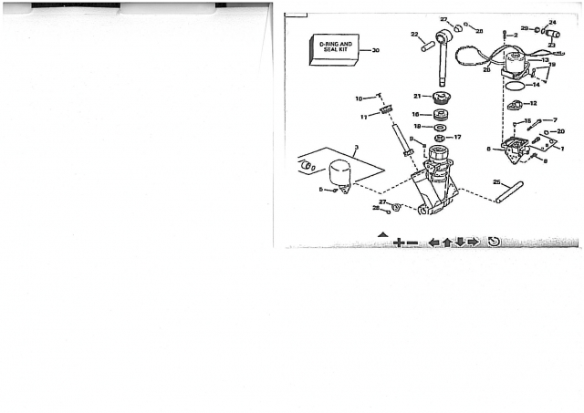

     trim 115
     trim 60

    Je n'ai pas le même plan pour le trim 60 BE60ELENE. Lequel est le bon? Merci

    Si la photo que tu montres est celle de ton trim, effectivement il ressemble a celui du 115 que j'ai trouvé.  Mais comme je te le disait il y a plusieur modeles.
    Apres le demontage et remontage est facile. Penses a bien regraisser les axes. et a changer les circlips qui seront certainement abimé par le demontage.
    J'ai demonté le mien sur un 90cv evinrude et ça va tous seul , il faut juste bien caler le moteur en position haute.
