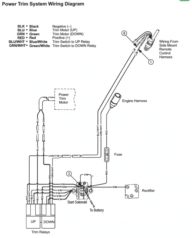

bonjour à tous, voila j'ai un problème avec le branchement de mon trim. sur un mercury 50 cv;
je ne sais pas comment brancher tous ces fils le deux du trim les trois du bouton qui se trouvent sur le fut du moteur et les deux qui viennent du boitier de commande(poignée)+deux relais.
si quelqu'un a un schéma merci d'avance

bonjour je pense que là vous avez tout
