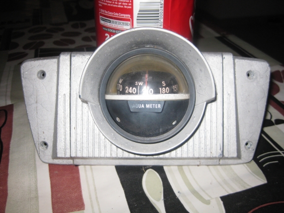

Je viens de récuprer un compas avec son support, et je trouve le tout magnifique ( c'est mon gout ! )
Seul soucis, il n'y a plus de liquide à l'interieur, mais il est en parfait état, fonctionne comme s'il etait rempli ! hormis qu'il ne l'est plus...
A la base, quel est le liquide qui se trouve dedans ? on m'a parler de pétrole, une fois une personne qui à mis de l'alcool à bruler et ca fonctionnait parfaitement...
Mais au cas ou quelqu'un saurait !
Merci d'avance.

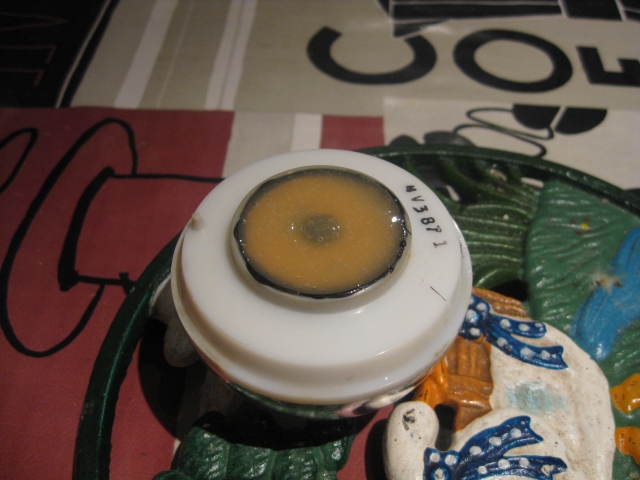

    Le 13 octobre, 2011 - 19:13
    Soucis N°1 : que mettre dedans ==> reglé...
    Soucis N°2 : Comment mettre dedans....
    La partie centrale de 5mm de diametre est en caoutchouc, ou tout du moins un matiere similaire si pas du caoutchouc...
    Mais pas de trou ou de bouchon, on dirait que c'est scéllé avec la bague métalique...
    Une idée ?
    Avec une seringue + auguille ? mais comment reboucher le trou meme si infime ou peut etre va t'il "s'auto rebouché" une fois la seringue otée ?

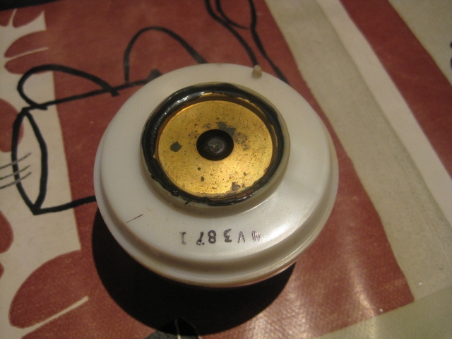

    Le 14 octobre, 2011 - 21:35
    J'ai pris du petrole à chauffage.
    Ahhhhhh en fait, la pastille en caoutchouc que l'on voit est poreuse et sans doute en dessous aussi autour ( en dessous la rondelle en acier ) et une fois rempli... ben ca coule de partout, disons que ca goute ( j'aurais du tester avec de l'eau... )
    Donc va falloir que je bouche, et ca, je sais pas comment, car le petrole va pas aider pour, ou alors, vide, j'asseche, je bouche et je rempli par un petit trou que je fais sur un coté en plastique ?
    Une idée pour boucher le trou ? le plastique du pistolet à colle , ca irait peut etre ?

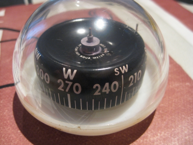

    Le 15 octobre, 2011 - 21:04
    Finalement, j'ai donc vidé entiement le dome, et fait une pastille totale à l'epoxy.
    J'attends demain, pour remplir par un petit trou que j'ai fait avec un petit clou chaufé sur le coté arriere, c'est meme plus simple pour remplir car tu vois la bulle diminuer jusqu'a la fin alors que le dome à  l'envers...
    Et je terminerais par le rebouchage du petit trou à l'epoxy .
