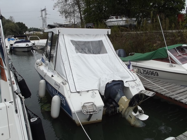

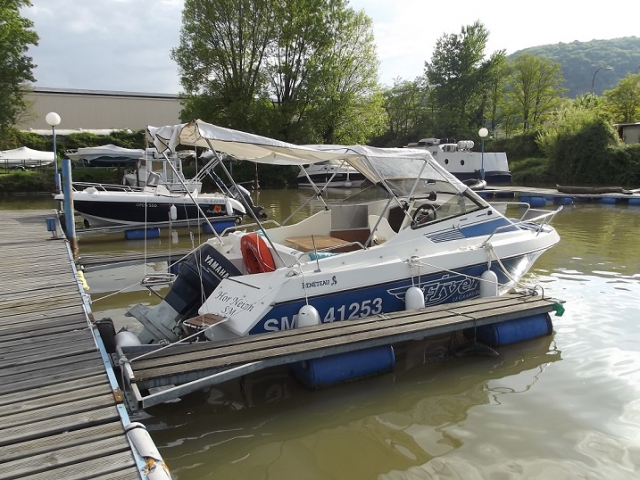

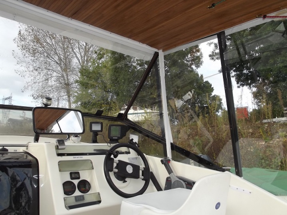

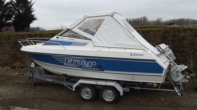

Quand j'ai acheté le Flyer, il était dans cette configuration, avec un taud de camping.
Mais quand le temps était maussade ou même pourri comme au printemps, c'était la galère, car on ne pouvait pas naviguer avec le taud de camping, n'y voyant rien.
Dans les ports, le taud n'étant pas étanche, nous abriter des orages et des fortes pluies n'était pas agréable, car il falait éponger sans cesse !!!.
Comme nous voulons naviguer pratiquement par tous les temps, dans la limite de la catégorie C, et bien j'ai transformé le Flyer en Timonier...
Les glaces latérales coulissent et peuvent s'enlever. Toute la partie Roof peut se retirer, il y a 14 écrous à défaire,  le pare-brise (en polycarbonate de 3 mm) est démontable.

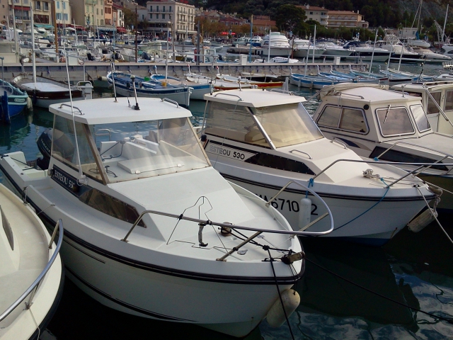

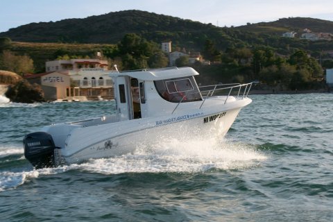

    Salut à tous. En fait je me suis inspiré de ces bateaux vus à Cassis, des Jeanneau Esteou 530.

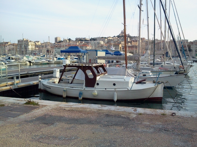

    Vu à marseille ce week-end, un pointu en rénovation.

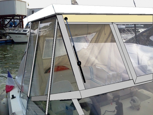

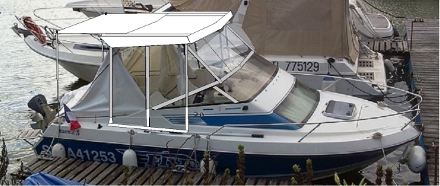

    L'hiver étant là, je commence ma réflexion pour la transformation du roof, le premier jet étant plutôt un prototype.
    Ma chère et tendre épouse m'ayant sugérer certaines améliorations, je suis entrain de les mettre sur "plan" pour valider tout cela et ensuite entamer les travaux dans mon atelier.

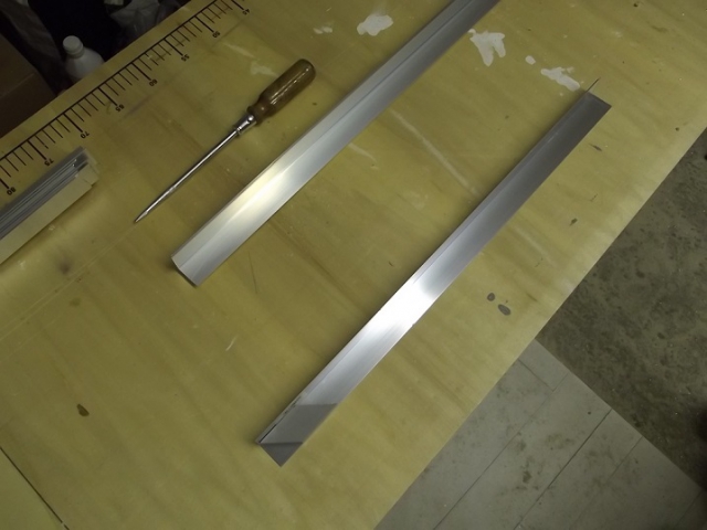

    1°) mettre une ouverture au niveau du pare brise pour pouvoir aérer le cockpit par forte chaleur.
    2°) poser des essuie-glaces manuels
    3° poser des rails pour faciliter l'ouverture des baies.
    4°) mettre les montants et les contours en aluminium pour une belle finition.
    5°) poser un store "type fenêtre" à l'arriere du roof pour le prolonger par grand soleil.
    Voilà ce que cela pourra donner. Je suis à l'écoute de toutes vos expérience pour la mise en place de tout cela.

    Je suis un peu partagé sur l’esthétique de ta transformation.
    Mais un truc me semble vraiment bien, c'est l'intégration des essuies-glaces.
    J'ai toujours voulu en monter sur mon Flyer 701. J'ai peur que pare-brise en polycarbonate ne supporte pas les va-et-vient.
    Il y a déjà eu une discussion à ce sujet sur le forum.
    Et toi, qu'as-tu utilisé comme matériau pour ton pare-brise supérieur?

    Je vais mettre du polycarbonate Lexan 9030. Il résiste bien aux rayures et comme je vais mettre des essuie-glaces manuel, il serviront surtout pour chasser la rosée du matin et quand il y auura de la bruine, car je vais mettre un produit déperlant.

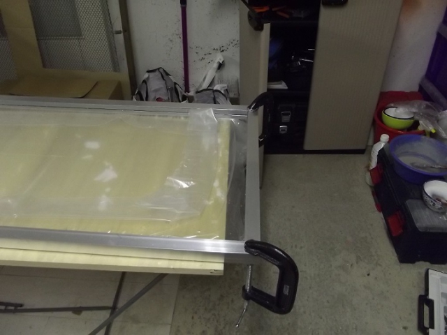

    Le 8 janvier, 2014 - 21:09

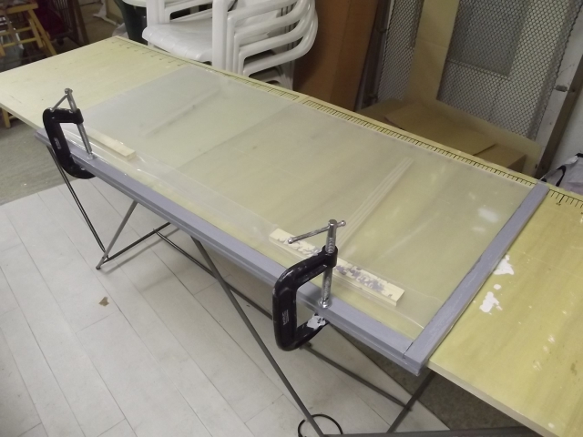

    Le chantier est mis en place.
    J'ai commencé la découpe et la peinture des montants des baies coulissantes.

    Bravo CoolMomoCool, la représentation du bateau fini donne l'impression qu'il est plus grand. Cà doit être le volume qui me fait dire çà.

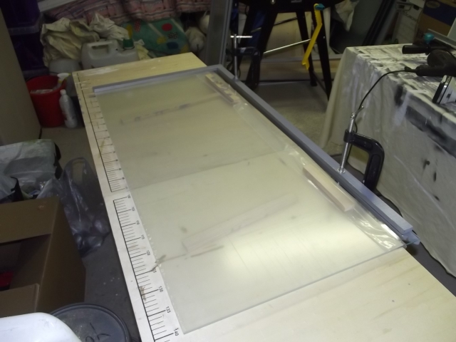

    Le 11 janvier, 2014 - 08:34

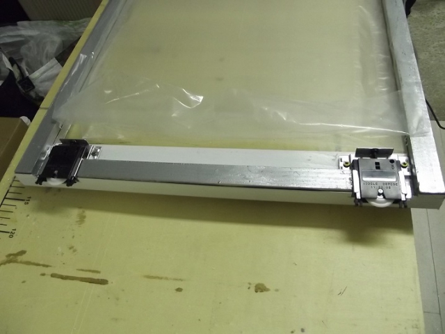

    Le prototype ayant été validé, je m'attaque à la réalisation finale du roof sur le cockpit.
    Voilà ce que cela devrait donner une foi fini.

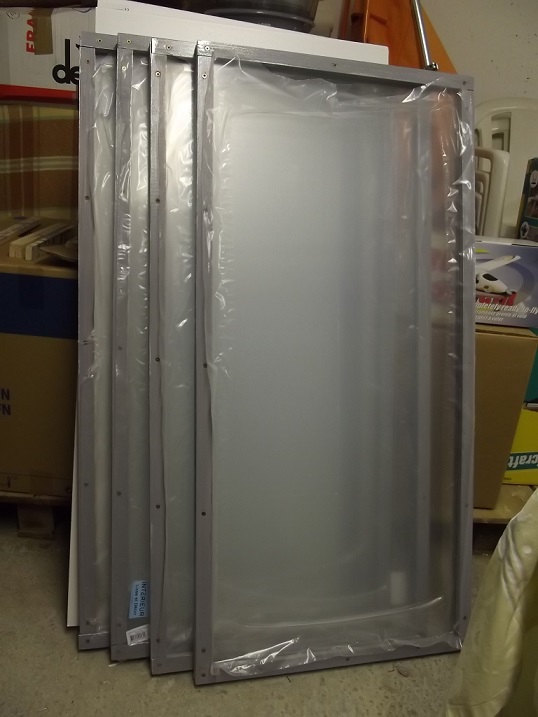

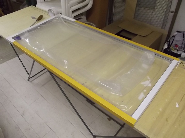

    Le 15 janvier, 2014 - 21:36
    Bonsoir à tous.
    Après la peinture des montants en tasseaux sapin du nord de 13 x 28, 2 couches de glycero couleur "titanium" et une couche de finition "argent minium" pour la finition coté intérieur du Cockpit, j'ai attaqué le montage du cadre des baies.

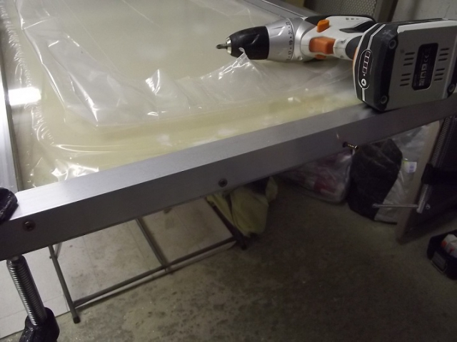

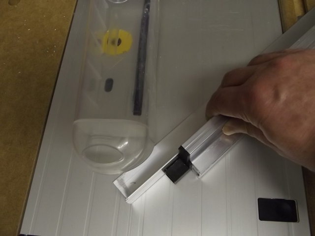

    Bien au chaud dans l'atelier, je continue le montage des baies coulissantes.
    Les cadres des baies sont montées. J'ai attaqué la découpe de l'habillage alu avec une scie circulaire spécial métaux non férreux.

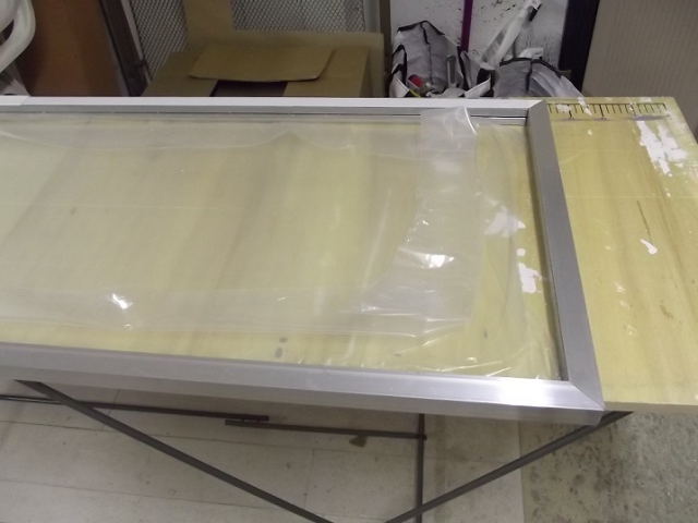

    les baies coulissantes sont terminées.
    Après avoir monté les cadres, mise en place d'un adhésif double face pour fixer l'habillage et visser celui-ci sur les cotés pour renforcer la fixation, j'ai placé les roulettes pour pouvoir les coulisser sur des rails.

    Inscription : 30/12/2013
    Le 27 janvier, 2014 - 20:39
    Ca devrait être sympa tout ça !
    Petite question, au passage, concernant le chapeau qui coiffe ta "timonerie". Tu penses le refaire ou récupérer celui que tu avais fait aupravant. Parce qu'à mon gout (et attention c'est très personnel), c'est là que tu peux améliorer l'esthétique, en faisant une casquette plus arrondie (un peu style timoniers de chez Jeanneau ou Beneteau) et moins aressive
    Ceci étant dit, ça à l'air vraiment pratique ce que tu as fait. C'est vraiment ce que je préfère dans le bricolage nautique, les aménagements et autres bricoles qui améliorent le confort. Donc autant dire que j'aime beaucoup ce que tu fais ! Bonne continuation
  • CoolMomoCool
    CoolMomoCool
    Inscription : 22/01/2013
    Messages : 35
    Le 27 janvier, 2014 - 21:03
    Salut Clemy,
    Je vais récupérer le cadre et le CP du roof que je vais recouvrir de résine et Gelcoat.
    J'ai prévu effectivement de faire un arrondi sur l'AV.
    Cela devrait donner ça :

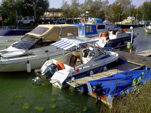

    Le bimini est le 4 arceaux en largeur 1850 à 1980 avec jambes supports.
    Il est très facile à  poser, tout est compris.
    Tu as tous les renseignement sur le magasin :
     http://www.discount-marine.com/p10659/matc-bimini-alu-4-arceaux
    La photo de présentation est celle de mon Flyer.

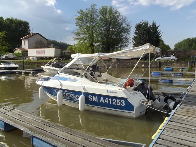

    Le 7 février, 2014 - 13:53
    La préparation du roof continu.
    J'en suis à la réalisation des supports de rails pour les baies coulissantes.
    Tout en travaillant dans mon sous-sol, je cherchais une solution pour pouvoir adapter un auvent sur la poupe pour se protéger du soleil ardent de l'été.
    Après réflexion intense, la meilleure solution que j'ai trouvée, en terme de facilité de réalisation et d'hestétique est celle-ci :
    Un double toit en CP marine de 5 mm coulissant dans deux tasseaux rainurés.
    En position ouvert, il reposera sur deux "piquet type camping" placé dans une platine inox cylindrique à 60°.
  • Sveti
    Sveti
    Inscription : 27/09/2012
    Messages : 6
    Le 7 février, 2014 - 16:42
    Ingénieux encore une fois, mais...
    Une toile de bimini ne pouvait pas faire l'affaire ? Tu veux absolument du rigide ?
    J'avais envisagé de me servir de la partie AR du taud de camping pour faire l'auvent, mais dès qu'il y a du vent, ce n'est pas envisageable car pas facile à tendre.
    Et puis au niveau esthétique, ce n'est pas le top.

    Les supports rails sont terminés.
    23 (1)
    23 (2)
    J'ai réalisé un gabarit en carton ondulé pour valider l'habillage des cotés du roof quand j'aurai posé les rails sur le bateau.
    23 (3)
    La semaine prochaine, j'attaque la préparation du roof sur le bateau.
    Démontage des baies provisoires, démontage de l'habillage du toit, des vitres du pare-brise et peinture avant pose des baies définitives.
