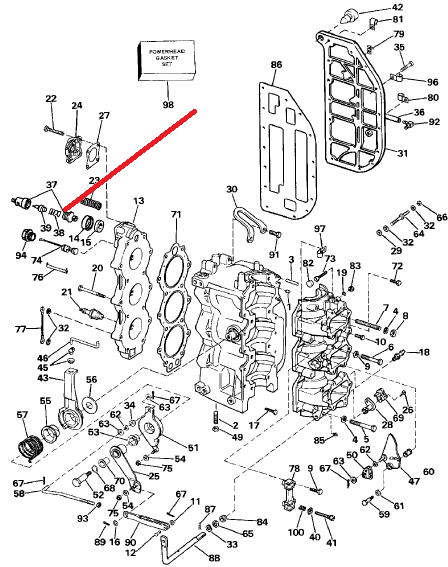

Je voulais savoir si quelqu un sait ou se trouve le thermostat sur moteur evinrude 70 cv 1986? Si quelqu un a une photo ou se trouve ce thermostat ?

    Le 4 mars, 2018 - 18:48
    ci joint emplacement thermostat 70 cv 2t

    Le 4 mars, 2018 - 19:49
    Le thermostat est indiqué sur le shéma par la flèche rouge, repéré 39. C'est à dire dans le haut de la culasse.
    Il est inséré dans un corp en plastique qui se divise en deux parties.
    La référence du thermostat est 0394411.

    Le 4 mars, 2018 - 20:56
    Et bien un grand merci,
    Par contre j ai enlevé les 4 vis du couvercle et rien à l interieur.
    Un moteur peut il fonctionner sans thermostat?

    Le 4 mars, 2018 - 21:31
    il peut fonctionner sans mais fonctionera beaucoup mieux avec.
    Dans ce cas il vous commander les pièces repérées suivantes:
    -thermostat complet 37, référence 0434137
    -Ressort 23, référence 0333858
    -Joint 27, référence 0329830
    Verifier que les pieces repérées 14 et 15 soient toujours en place

    Le 5 mars, 2018 - 08:22
    voir après remontage contrôle chauffe moteur...car si l'ancien proprio l'a enlevé c'était surement pour limiter un problème de chauffe???

    Le 5 mars, 2018 - 10:26
    Merci pour votre reponse, un probleme de.chauffe peut il venir d un joint de culasse HS?

    Le 5 mars, 2018 - 13:20
    Merci pas de pieces 14 et 15 en place non plus
