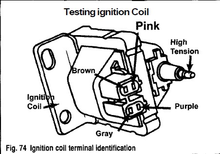

Je pense donc à un problème d'allumage. J'ai donc procédé aux tests suivants:
- verification de presence de 12v sur le primaire de la bobine: c'est bon
- verification de la resistance interne du circuit secondaire (entre fil violet et la borne vers la tête de delco) : 7700 ohms, (ce qui correspond à la doc technique sur ce moteur car ils annoncent 7800 Ohms)
- Vérification de la resistance interne du circuit primaire (entre fil noir et fil rouge): 14 Ohms au lieu de 0,4 Ohms (là ça ne semble pas bon)
- Vérification entre fil violet et marron: 17 Ohms au lieu de 0,4 Ohms (là ça ne semble pas bon non plus)
Il y a donc de fortes chance que ma bobine d'allumage soit HS mais j'aurait bien voulu trouver un moyen de tester le module d'allumage également.

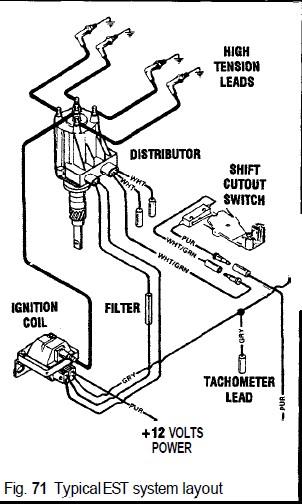

Par ailleurs, comment fonctionne ce module d'allumage, est-ce un simple contact qui se ferme et s'ouvre sans arret pour permettre la fermeture du circuit primaire ou bien y a-t-il une tension d'envoyée ?

    j'ai changé la bobine et le module d'allumage.
    lorsque je mets la bougie sur la sortie de de la bobine, j'ai bien une étincelle.
    par contre je n'ai rien sur les sorties de la tête de delco.
    j'ai bien nettoyé au papier de verre la patte qui est sur le doigt et les differents plots interieurs.
    j'ai fait un test de continuité sur le plot central entre le téton extérieur et le teton interieur et j'ai bien une continuité.
