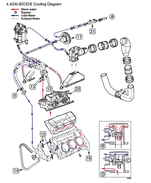

    Comment fonctionne le circuit de refroidissement? Si le calorstat est fermé, ça part directement dans l'échappement? N'y a-t-il pas toujours une petite ciculation dans le bloc?
  • djmecra
    djmecra
    Inscription : 17/11/2008
    Messages : 37
    Le 10 février, 2012 - 11:52
    Si le calorstat est fermé, oui cela part directement dans les collecteurs.
    si oins de 65° il n'y a pas d'eau qui passe le thermostat
  • Pierre1953
    Pierre1953
    Inscription : 23/09/2009
    Messages : 104
    Le 10 février, 2012 - 12:00
    Merci pour le schéma, il m'éclaire mais m'inquiète... J'ai purgé le bloc d'une façon un peu négligée, pensant que l'antigel jouerait son rôle... Erreur, erreur, erreur!
    Quant au ballon d'eau chaude éclaté, c'est dans la maison. Les canalisations avaient totalement gelé avant! Plus d'eau dans la maison!

    Jette un oeil sur le schéma:
    Quand le calorstat est fermé (moteur froid - schéma D) l'eau de mer (qui arrive en bleu sur le schéma) est directement évacuée via le conduit C vers les collecteurs de manière à ce que l'eau du bloc circule en boucle fermée et que le moteur atteigne rapidement sa température de fonctionnement. Ce qui explique le faible volume absorbé lors de ma première opération(remplissage des collecteurs et pompe uniquement).
    A l'ouverture du calorstat (moteur chaud - schéma B) l'eau de mer fait alors le tour du bloc pour le refroidir avant de resortir via le calorstat et les collecteurs.
    Donc pour bien remplir le bloc moteur d'antigel, il ne faut pas nécessairement démonter le calorstat mais il faut remplir via la grossite durite 9 sur le schéma (tu introduis alors le liquide au niveau des flèches rouges dans le schéma D). J'ai déboité la durite et avec un entonoire et un bout de tuyau raccordé à la place de cette durite: gloup, gloup, gloup: 5 à 10 litres avalés : j'étais rassuré !
    Maintenant, si tu as bien purgé... pas de soucis pour toi, le but est atteint, si ton bloc est vide, tu n'as simplement pas la protection anti-corrosion qu'apporte le liquide "4 saisons" et vu que tu as mis 15 litres (!) une partie a du quand même rentrer dans le bloc.
    Dommage pour toi, tu n'auras pas d'excuse pour passer au diesel...   :rit:   :rit:
